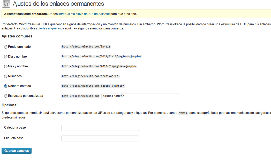

Quisiera que cuando click en un post de mi web, en la barra de navegador aparezca la url amigable con el título del post. He señalado las opciones dentro de ajustes de enlaces permanentes pero sigue apareciendo el número de entrada. ¿ qué tengo que cambiar ? Muchisimas gracias.

Envía una captura de pantalla para ver cómo tienes configurado actualmente
Puede utilizar alternativamente el formato personalizado :
/%category%/%postname%/
y verfica si te funciona

Hola Jon:
Adjunto le envio la captura de pantalla de cómo está configurado. Es que no puedo configurarlo en modo personalizado, porque cuando pongo postame como tu me dices , resulta que al guardarlo , se me cambia y se me señala la opción de arriba. Muchas gracias.

Hola Jose, debes de marcar la opción de estructura personalizada y colocar lo que te ha indicado Jhon.
Si no se guardan los cambios, revisa que los permisos de los ficheros wp-settings.php y wp-config.php están en 644 desde el administrador de ficheros de tu cPanel.

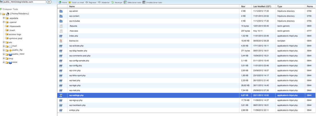

Los permisos de esos archivos están en 644, adjunto captura. No se que pasa pero señalo la opción personalizada con el /%postname%/ y no se me guarda. Ayuda por favor. A ver qué es lo que tengo mal. Muchisimas gracias.

Hola Jose, veo que los permisos del fichero .htaccess están en 777, no debería haber ningún fichero con esos permisos, quizás tenga que ver.
Hemos pasado una revisión de permisos a la cuenta de tu cPanel y
-- Hemos encontrado los siguientes ficheros que no tenían permisos 644 y los hemos corregido:
/home/fotodenu/public_html/elegireleito.com/.htaccess
/home/fotodenu/public_html/elegireleito.com/.ftpquota
/home/fotodenu/public_html/.ftpquota
/home/fotodenu/public_html/administrator/components/com_akeeba/backup/site-fotodenuncias.info-20121105-130504.zip
/home/fotodenu/public_html/administrator/components/com_akeeba/backup/akeeba.backend.log
/home/fotodenu/public_html/cgi-bin/entropybanner.cgi
/home/fotodenu/public_html/cgi-bin/cgiemail
/home/fotodenu/public_html/cgi-bin/cgiecho
/home/fotodenu/public_html/cgi-bin/randhtml.cgi
/home/fotodenu/public_html/modules/mod_menu/helper.php
/home/fotodenu/public_html/modules/mod_menu/mod_menu.php
/home/fotodenu/public_html/modules/mod_menu/index.html
/home/fotodenu/public_html/modules/mod_menu/tmpl/default_component.php
/home/fotodenu/public_html/modules/mod_menu/tmpl/default.php
/home/fotodenu/public_html/modules/mod_menu/tmpl/default_separator.php
/home/fotodenu/public_html/modules/mod_menu/tmpl/index.html
/home/fotodenu/public_html/modules/mod_menu/tmpl/default_url.php
/home/fotodenu/public_html/modules/mod_menu/mod_menu.xml
/home/fotodenu/public_html/configuration.php
Check Permisos en directorios incorrectos ...
-- Hemos encontrado los siguientes directorios que no tenían permisos 755 y los hemos corregido:
/home/fotodenu/public_html/images/.tmb
/home/fotodenu/public_html/site-fotodenuncias
Prueba de nuevo a ver si te deja cambiar esa opción.

Hola David, sin resultado alguno. En el campo de estructura personalizada dentro de ajustes de enlaces permanentes, tengo insertado /%postname%/ , pues cuando le doy a guardar, automáticamente se me señala la opción de arriba "nombre de entrada". No me deja guardar!!!!!
Qué puede ser. ???? Muchas gracias.
