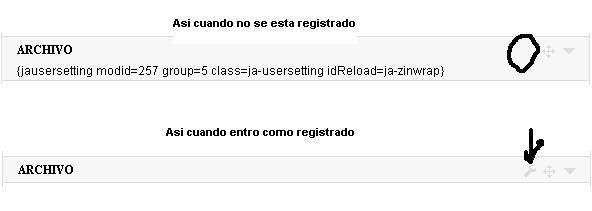

El modulo janews2 me arroja un error en la llavecita cuando no se esta registrado. ¿Donde he cometido el error y como resolverlo?

No entiendo lo de la llavecita del módulo janews2, entiendo que te refieres al front end (la parte del usuario y no la de administración), presupongo que es porque muestras artículos que son para usuarios registrados, si no es así envía mejor la url para que podamos ver el error.

Los articulos que se muestran en el janews2 son publicos. En la imagen veras a que me refiero con la llavecita.

Respecto al ja-news2 creemos que debes tener el plugin System - JA User Setting publicado solo para usuarios registrados, mira si es eso, deja el plugin con acceso público y dinos si te funciona así.

El plugin esta bien (publico). He reinstalado el janews2 y nada. El codigo solo sale cuando no se esta registrado y el error partio cuando puse si a cache, si a gzip, y al optimizar las tablas de la BD.
