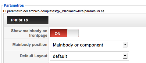

Creo que lo puedes solucionar colocando artículos en el frontpage, desde el gestor de artículos de Joomla crea un artículo, coloca el texto que se mostrará en el home, luego activálo como artículo destacado.
Finalmente desde la configuración de la plantilla B&W debes habilitar que se muestre el componente, tal como se muestra en la imagen

Gracias john, voy a intentarlo, espero haberte entendido. No cierres el hilo, mañana lo pruebo y os digo.
