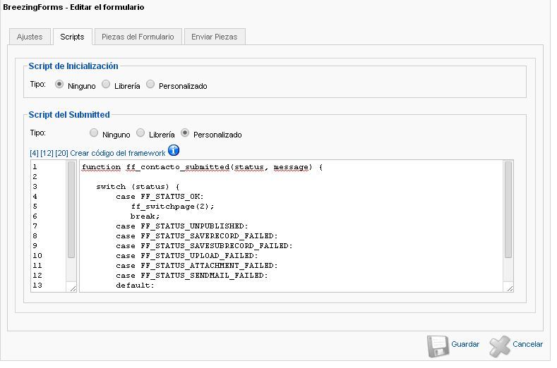

Vete en la administración de Joomla a Componentes->BreezingForms->Administrar Formularios y edita el formulario que estás usando.
Una vez dentro de la edición del formulario pulsa en el botón Editar Formulario de la parte superior derecha.
En la primera pestaña Ajustes anota el valor que hay en el parámetro Nombre. En la pestaña Scripts asegúrate que para el apartado Script del Submitted tienes seleccionado el tipo Personalizado y debajo un código como el siguiente:
function ff_NOMBREFORMULARIO_submitted(status, message) { switch (status) { case FF_STATUS_OK: ff_switchpage(2); break; case FF_STATUS_UNPUBLISHED: case FF_STATUS_SAVERECORD_FAILED: case FF_STATUS_SAVESUBRECORD_FAILED: case FF_STATUS_UPLOAD_FAILED: case FF_STATUS_ATTACHMENT_FAILED: case FF_STATUS_SENDMAIL_FAILED: default: alert(message); } // switch }
En la primera línea debes sustituir NOMBREFORMULARIO por el nombre de tu formulario. Si, por ejemplo, este se llama contacto la primera línea deberá ser:
function ff_contacto_submitted(status, message) {

Asegurate de que el nombre del formulario sea correcto, no debe existir además más de un formulario con el mismo nombre, el código debe pegarse en el formulario con el nombre correcto.
Si aún tienes problemas , elimina tu formulario y prueba exportando un paquete de BF desde un pack que tenga ya creado un formulario con dos páginas, luego importa este paquete, con esto debería funcionarte.
