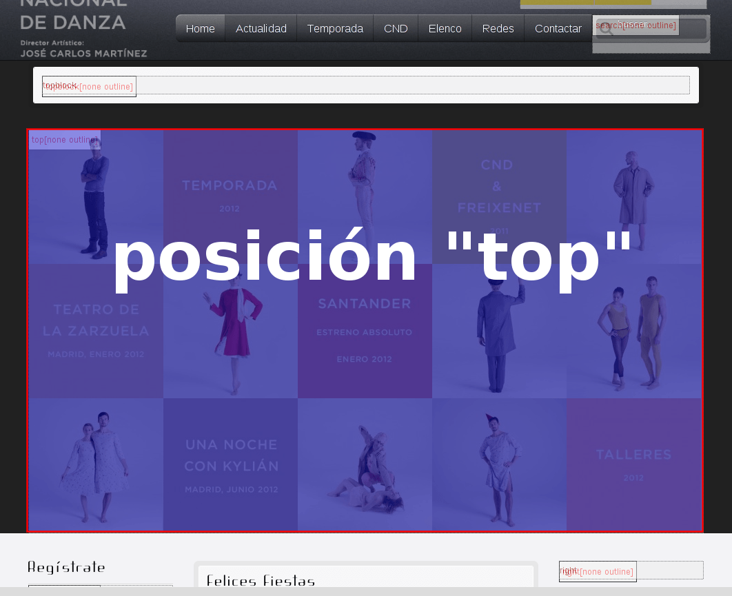

pues yo quiero cambiar las zonas laterales que se ven en gris oscuro y ponerlas en gris clarito y eso se hace desde layout.css
#page-top .page-top-1 { background: #222222 url(../images/page_top_bg_b.png) 50% 0% repeat-x; }
entonces calmbia el colro en toda la plantilla, pero me gustaría saber si se puede cambiar ese color sólo en una sección y que el resto quedaran en gris oscuro.

¿Serias tan amable de adjuntar una captura donde se vea la portada de tu sitio y señalar que zonas son las que quieres cambiar? porque no acabo de entenderte, disculpa.

en una de las entradas anteriores de esta consulta hay una imagen que pone fondoazul.jpg, se trata de que el fondo de la posición top que normalmente aparece en gris oscuro aparezca en tonos claros, pero solo en una sección, no en toda la web.
