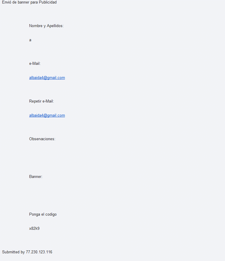

Te adjunto uana pantalla de como me llega el correo por si te vale.

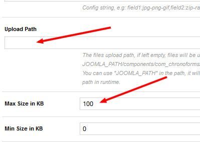

Tiene los permisos 755, también en el formulario en la configurar he puesto los documentos que admite y también el tipo de imágenes que admite.

Seria importante que ingreses un path para cambiar la ruta de la subida de archivos, y verifiques también que los archivos que estas subiendo no superen el tamaño de KB asignados en este caso 100 KB, si es así aumenta el valor para ir descartando estos posibles problemas.

La ruta de subida de archivos debes hacerla sobre la ruta del componente, es decir:
/components/com_chronoforms/uploads (por ejemplo).
De forma que puedas verificar que funciona la recepción de archivos a dicha ruta relativa, en caso de que la ruta relativa no funcione, deberías probar con la ruta absoluta:
http://www.tu_sitio_web.com/components/com_chronoforms/uploads (por ejemplo).
Prueba y comentanos si funciona.

Sobre lo que te indique antes ¿has probado si sobre esa ruta "original" de la extensión suben los archivos? en tu captura de la configuración no veo que tengas la ruta escrita.
