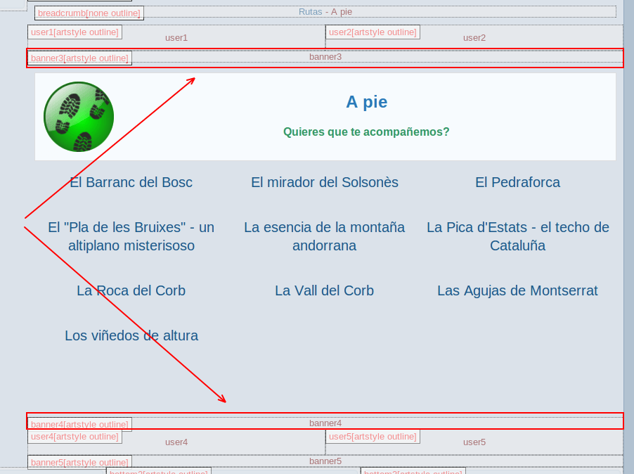

El módulo que muestre el mapa lo puedes por ejemplo publicar en "banner3" o "banner4" que son dos posiciones horizontales completas al mainbody y que permitirían mostrar el mapa al mayor ancho posible de la zona.

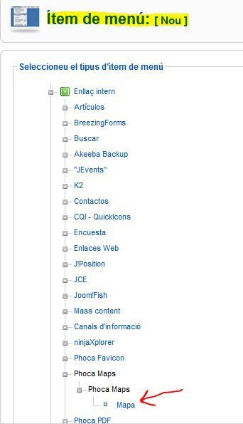

Perdon. Si que lo tengo. Instalado y publicado en el mapa que se ve en el apartado "Localizacion de rutas", en el url: http://www.clickandroute.com/es/localizacion-de-rutas
Los he incorporado como ítems de menú, con la opción de mapas en ítems de menú, como sale en la captura adjunta.
Entonces, para colocar este mismo mapa en la página, al lugar "banner 3" o "banner 4", como lo hago?
Y por otra parte, es posible poner el mapa a la derecha y el resto a la izquierda, aunque el mapa sea mas pequeño?
