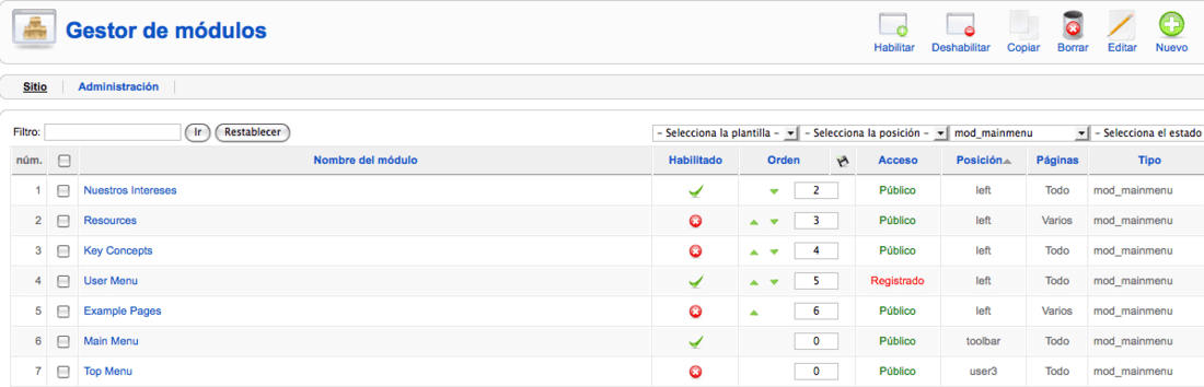

Que tal davidsg3,
Desde el administrador de módulos, te debería de aparecer algún modulo que maneje el menú superior, debes buscar los que sean del tipo mod_mainmenu (haz el filtro para que sea más fácil verlo), te deberia quedar como esta en la imagen
Y luego revisa que exista un módulo de menú en la posición que deseas (en esta maquina no tengo dicho template para decirte como se llama dicha posición), pero la podrías averiguar con index.php?tp=1.
Adicionalmente a esta verificación, revisar la configuración del menu (configuración del módulo anterior) y revisa que en “parametros avanzados“ -> “Sufijo de clase del menú“ no tenga nada o tenga ja_splitmenu.

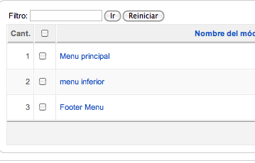

En la imagen que adjuntas aparece “Menu Principal“, entonces cual es que no te aparece?
Por cierto que mas detalles aparecen en la tabla, me interesa ver el del menú principal.
El hecho de que te salga cortada, puede ser porque las imágenes que estas probando son muy grandes, o porque has editado algo mas en el css del tema.

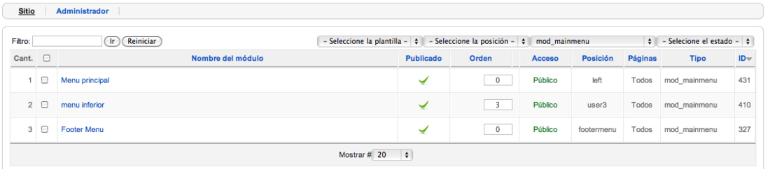

En esta última imágen aparece que el menú principal está publicado en la posición left o izquierda, el hecho de que se llame izquierda no garantiza que este a la izquierda. Puede estar pasando que en tu otro template la posición izquierda estaba ubicada en la cabecera en cambio en ja_zeolite no se llama así.
La verdad no estoy seguro (no tengo el template a la mano) la posición donde debería de estar el menú principal es top y no left.
Para solucionar el problema el primer paso es ver que salga el menú donde debe y con las imágenes, el segundo paso seria ubicarlas bien para que no se salgan de la caja que mencionas.

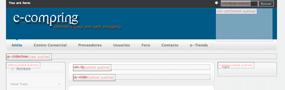

Eso estaba viendo, y también aparecen unas posiciones abajo del formato verde (en el ejemplo) que no se logran leer. Lo más seguro es ir al código fuente (index.php) del tema y ver que posición tiene asignada, nos podrías incluir ese fragmento de código para verlo (aproximadamente donde aparece el div header)
