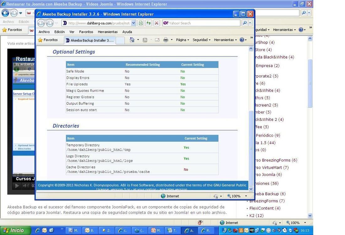

Ahora si, me ha salido el asistente de instalacion pero......
Siguiendo el video tutorial sale NO en la ultima opciónde directories /current settings

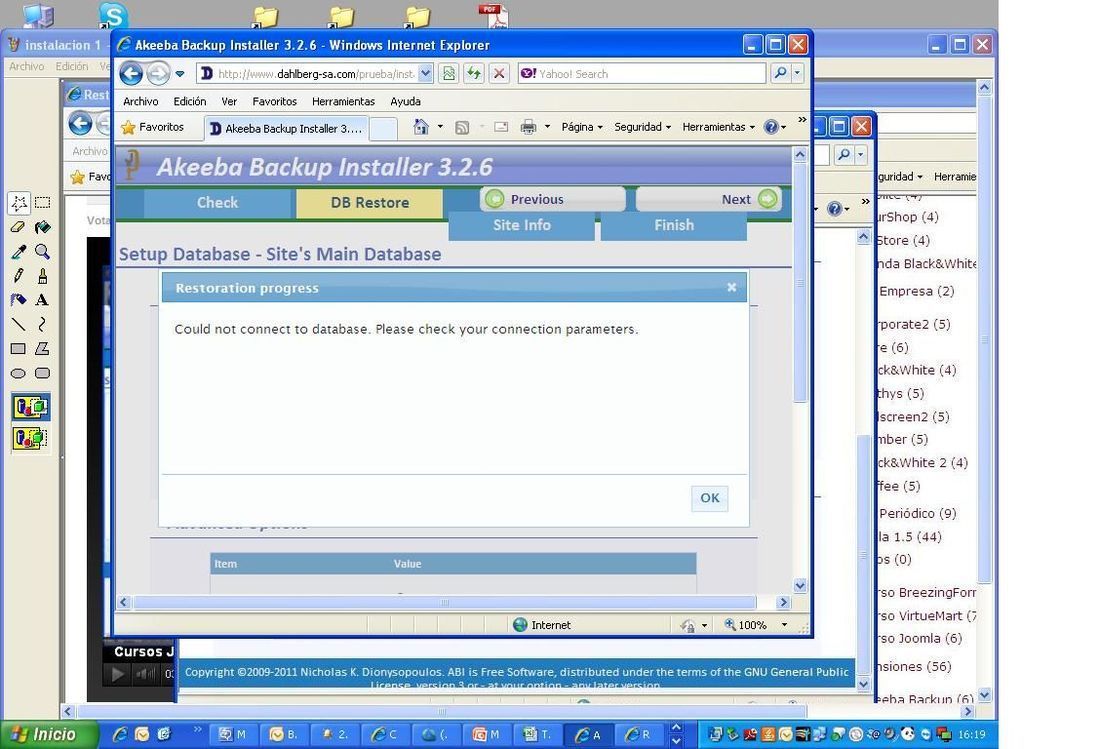

Luego para más inri cuando escribo la nueva base datos y doy a next me sale
NO s porque , debido a que he escrito el nombre de la nueva base de datos y usuario correctamente.
Por el momento no he seguido. ESpero vuestra ayuda
Respondido : 19/10/2011 2:24 pm

He encontrado el fallo, era debido a la contraseña. Voy a seguir...
