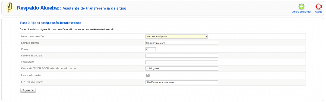

Hola Ramiro Pescador,
¿Has probado a configurar la funcionalidad de Akeeba "Respaldo Akeeba:: Asistente de transferencia de sitios" con tus datos de FTP y una cuenta o perfil específico?.
Logicamente interpreto que seria un FTP externo a tu Hosting, ya que no tendría sentido pasarlo de una carpeta a otra en tu mismo Hosting.

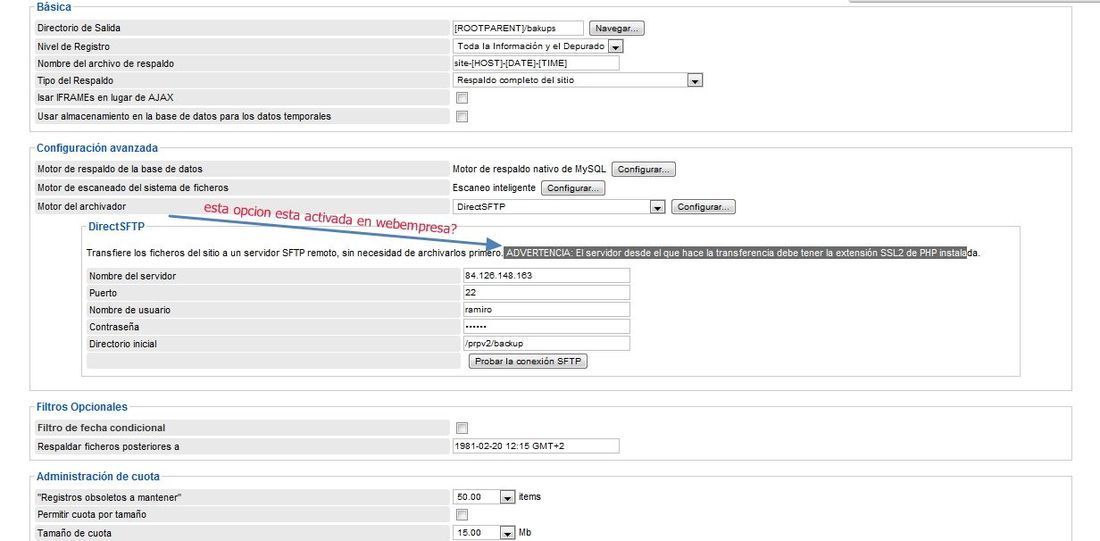

siguiendo con el tema estoy intentado hacer que akeeba transfiera automaticamente los archivos de seguridad a un disco ftp que tengo configurado en mi casa.
La cuestion es que ya he configurado en el backend los datos y al comprobar la conexion todo esta ok. pero al terminar de respaldar el sitio, en 1º lugar no realiza ningun archivo en el sitio, como esta previsto, pero no empieza la transferencia de archivo a mi ftp local , esto a que se puede deber, adjunto una imagen para ver si es por lo que advierte akeeba,
En Webempresa, por razones obvias de seguridad, no damos accesos SSH o SSL2, ya que si tu PC está vulnerable o infectado pudes acabar afectando a la seguridad del servidor, aunque saltarían todas las alarmas y se bloquearía tu cuenta. 😉
Otro punto importante, Akeeba Backup no hace la copia directamente contra tu FTP, sino que primero la realiza en el servidor y luego la transfiere, ergo si no tienes espacio suficiente no podrás realizar la copia.
SSL2 es actualmente un protocolo considerado inseguro. https://bugzilla.mozilla.org/show_bug.cgi?id=236933
¿Tienes la misma cantidad de espacio libre que ocupado?.
¿Que valores utilizas para la descarga por FTP?, ¿que te indica el archivo /administrator/error_log?.

Ramiro Pescador
Respuestas: 88
Buenos Días Luis, lo primero tengo un 70% de ocupacion, pero mi sitio solo representa el 12% del total de espacio, el resto es por los correos electronicos.
Con respecto a que valores utilizas? no entiendo, a que te refieres, yo pongo la ip, id usuario y pass, y lo que pudiste ver en el pantallazo enviado en anteriormente cuando hablamos del ssh.
Esto es lo que me aparece en la ultima linea de joomla que no entiendo en el error log que me pides, las otras son debidas a actualizacion de un componente que tengo pendiente por parte del desarrollador.
[14-Jan-2012 19:53:59] PHP Warning: fileowner() [function.fileowner]: stat failed for /home/reforma4/public_html/tmp/d93cfc08909b078273f319bac63bd312 in /home/reforma4/public_html/libraries/joomla/filesystem/path.php on line 212
que mas necesitamos saber para ver que esto vaya?
Espero tus comentarios saludos y muchas gracias.

David Noguera
Respuestas: 4433
Hola Ramiro,
el error que sale en el error:log puede ser debido a que no tienes espacio en la cuenta como dice Gnumax.
Que plan de alojamiento tienes y cuanto espacio tienes ocupado??
En tu cPanel lo indica..

Ramiro Pescador
Respuestas: 88
Tengo ocupados 650 megas de los 1024.
