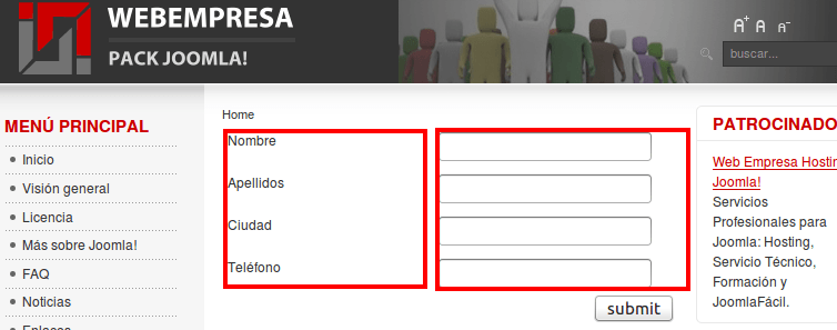

En primer lugar, me gustaría saber si es posible cuadrar todos los campos. Me refiero, tal y como lo tengo configurado, los campos se muestran en un ancho que oscila y no se ve todo "justificado". ¿Existe alguna opción de "justificar los cajetines del formulario?

Hola Juan,
Por defecto el "Modo Rápido" alinea los campos de texto y los campos de toma de datos a la izquierda en la columna correspondiente.
Si quieres tener mayor control sobre tu formulario y los campos te recomiendo utilices el "Modo Clásico" donde siempre tendrás el control de lo que escribes y donde lo posicionas pues el "Modo Rápido" tiene bastantes limitaciones en ese sentido.

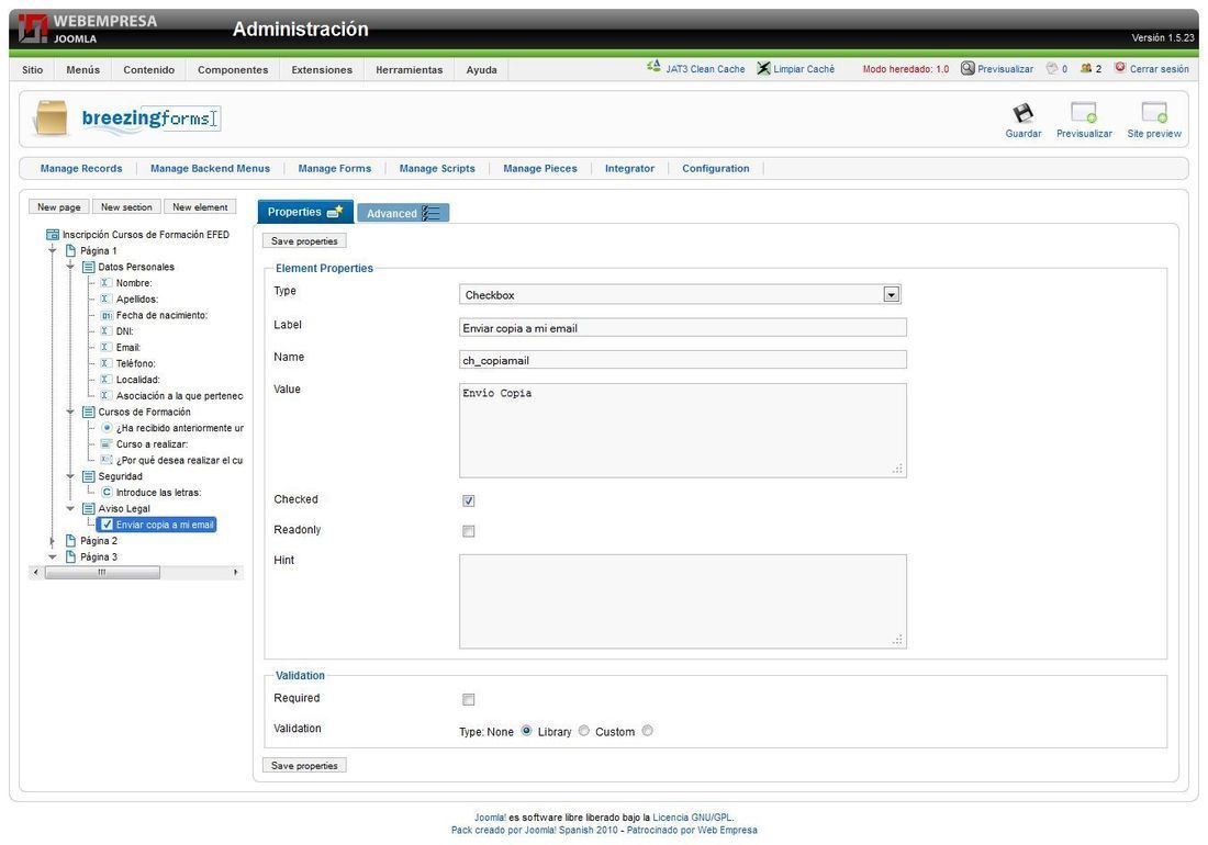

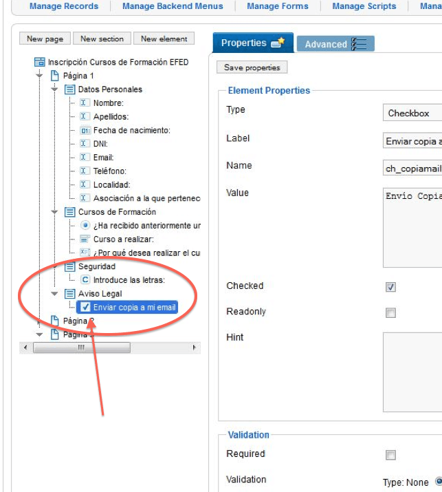

Intento eliminar el elemento (chekbox) de "Enviar copia a mi email" que aparece en el formulario. En las opciones de edición del fomulario, aparece así:
El problema es quecuando pincho con el botón derecho en el elmento, no aparece la opción "Delete", como indican los tutoriales. No sé qué puede pasar. Saludos y Gracias.

 Juan
Respuestas: 297
Yo puedo desmarcar el campo, pero hasta que lo elimine no desaparece. Lo he probado con IE, Firefox y Chrome y en ninguno me aparece la opción "Delete" en la parte izquierda. ¿Cómo elimino el campo? Saludos y Gracias.

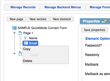

Hola Juan
Deberían aparecerte opciones adicionales al hacer click con el botón alterno del mouse, tal como se ve en la imagen
Si no te aparece prueba hacerlo en otro navegador diferente, a veces es un problema de navegador y javascript.
