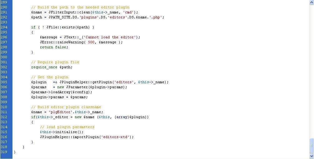

Kenedi te anexo el error y el archivo donde hice las modificaciones ya que ahora es otro error el que me arroja
Parse error: parse error, expecting `T_FUNCTION' in C:wampwwwD34librariesjoomlahtmleditor.php on line 320
justamente es lo ultimo la ultima llave que esta cerrando las instrucciones, ojala me puedas apoyar ?????

Hola atalavera,
Adjunta tu archivo editor.php para que lo podamos revisar y ver si tienes algún error sintáctico, ya que ese "parse" apunta a eso.

He revisado el archivo editor.php y es exactamente igual al original del pack, o sea no ha cambiado nada, no obstante te he cambiado la codificación del mismo. Bájatelo, (comprime previamente tu editor.php en tu WAMPP) y sustitúyelo por el que te adjunto y prueba de nuevo a ver si sigue marcando el parse.
En caso de que siga marcando el parse mira si tiene errores en tus logs y sino en tu configuración global habilita el modo depuración a ver que más cosas salen en esa pantalla donde te muestra el error.

Fatal error: Call to undefined method stdClass::onDisplay() in C:wampwwwD34librariesjoomlahtmleditor.php on line 268
Respondido : 02/10/2010 2:36 am
Hola atalavera,
He hecho una modificación en el archivo editor.php, bájalo y prueba nuevamente a ver si ahora te funciona.
Respondido : 02/10/2010 3:56 am
Antonio
Respuestas: 223
GANUMAX mira ya logre corregir lo del priemr error que me parcaba pero ahora me marca:
Parse error: parse error, expecting `T_FUNCTION' in C:wampwwwD34librariesjoomlahtmleditor.php on line 319
Anexo parte del código que la linea 319 es en el final en la llave pero no le encuentro algo de raro ??? a que se debe este error GANUMAX de T_FUNCTION.

lo que vi de diferente GANUMAx y por lo que comentaste en un mensaje que lo cambie a la codificación a UTF-8 porque no estaba grabado asi pero la verdad ya no se que pasa imaginate cada que me marque un error de estos volvere a hacer el sitio jajajaja la primer vez asi me paso y si tuve que volverlo hacer ???? nimodo.
Respondido : 02/10/2010 4:12 am
Antonio
Respuestas: 223
Efectivamente GANUMAX y KENEDI la solucion a esto es modificar las lineas en el archivo editor.php que mencionaste KENEDI y ademas grabarlo como lo hizo GANUMAX con la codificación UF-8 fabuloso ya lo puedo ver de maravilla heeeee Feliciades el merito es para los 2 chicos.
