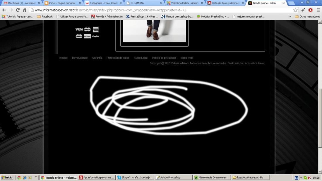

Si pinchas en el item de menú "Tienda online" podrás comprobar que se habre un wrapper, es un joomla2.5 con virtuemart2, pues si te vas a los detalles de un producto en concreto podrás comprobar que se queda un espacio muy grande sin rellenar.

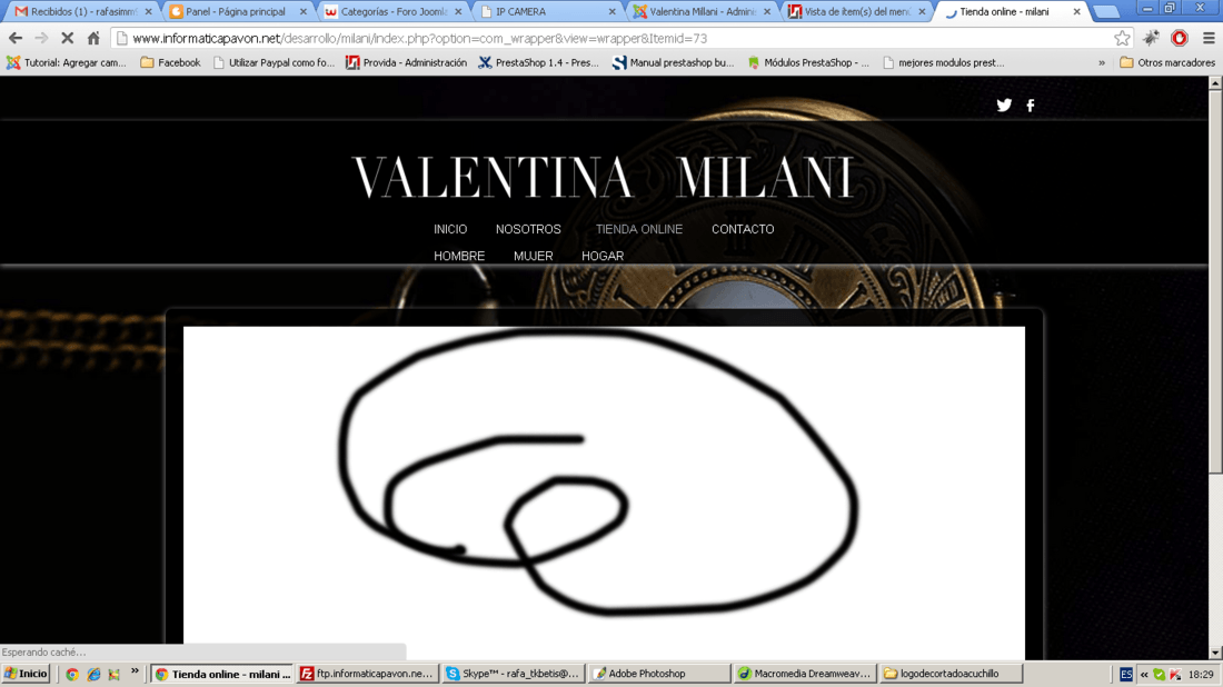

y también cuando pinchas en el item del menú "Tienda online" antes de cargar el wrapper te carga este fondo blanco.

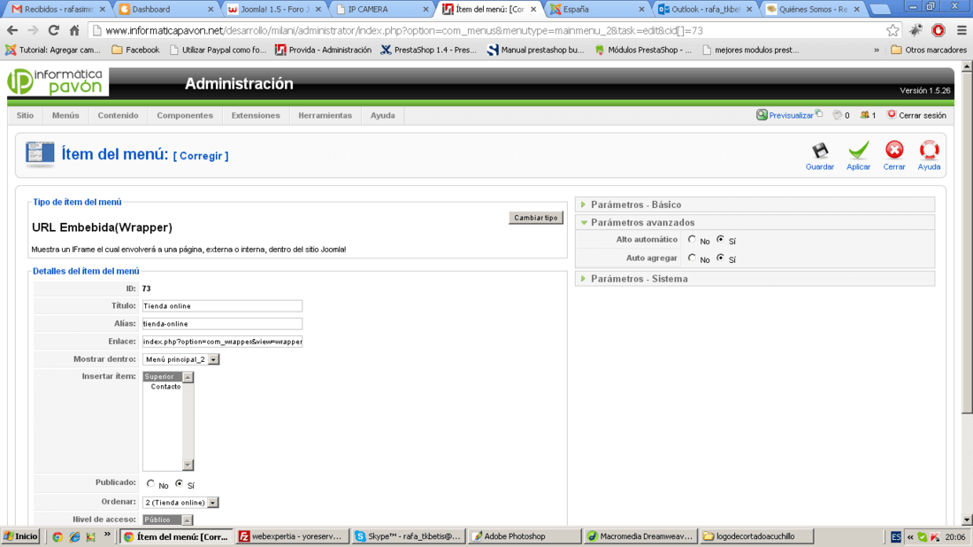

El tema del wrapper redimensionable es un problema ya que se hace por javascript y en muchas ocasiones te causará problemas, te sugiero desactivar el parámetro de Alto automático y sólo dar un alto fijo, luego podrás confiar en las barras de desplazamiento para ver el contenido en caso se exceda el alto.
He desactivado el parámetro de "Alto automático" y le he puesto un alto de "800", pero no aparece la barra deslizante, le tiene que dar para abajo a la rueda del ratón para que baje la web.

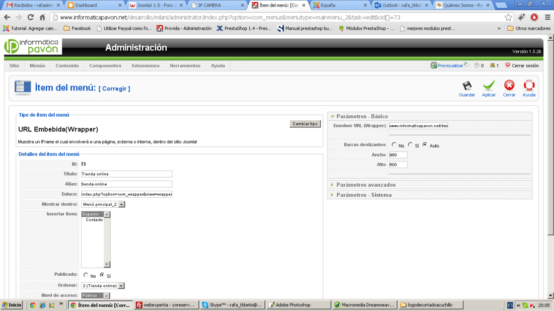

Prueba a poner en el parámetro Barras deslizantes del elemento de menú el valor Sí para comprobar si en este caso sí que se muestran.
Buenas tardes Pablo,
Tampoco salen, ya he borrado la caché y el historial. Si tiene que salir alguna solo me gustaría que saliera la barra vertical.
Saludos, Enrique P.
El problema lo tienes en que el ancho del wrapper es demasiado grande, lo que hace que parte del mismo no se muestra, cosa que ocurre con la barra de desplazamiento.
Prueba a cambiar el ancho de 980 a 940 y comprueba si así se muestra la barra de desplazamiento.
