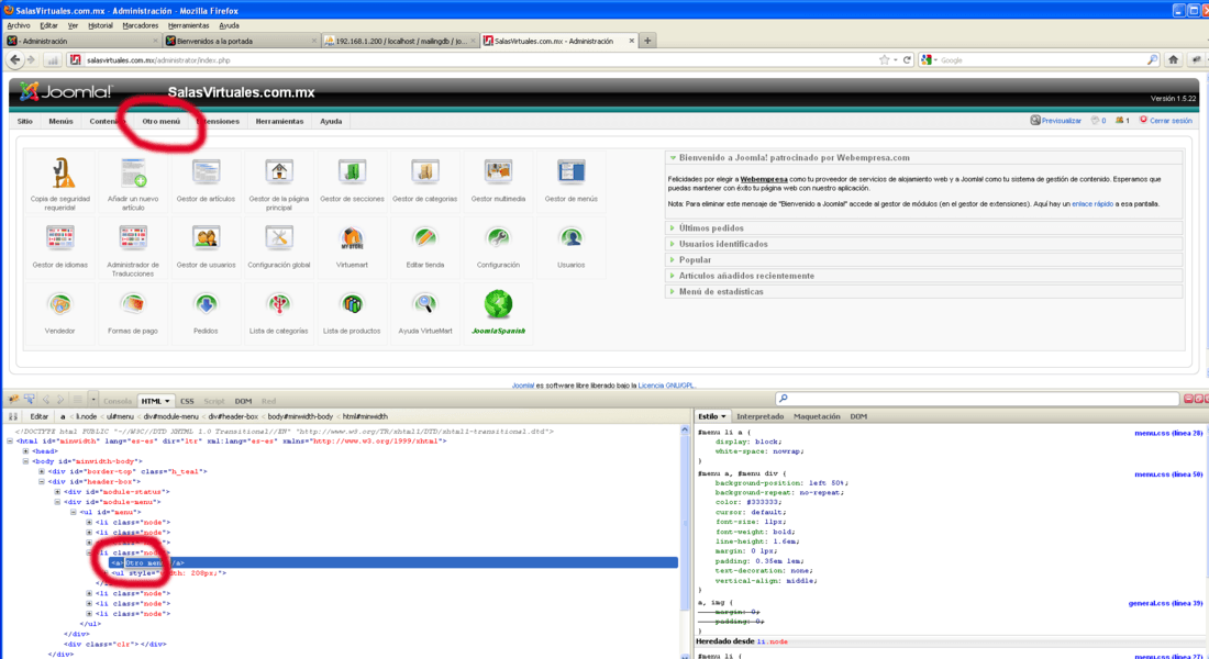

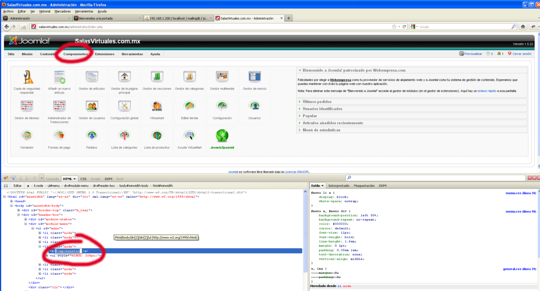

Si bien Firebug es una excelente herramienta que nos sirve para editar, depurar, monitorear, etc como puedo hacer para ubicar el archivo que quiero manipular.
Por ejemplo en las dos imágenes que adjunto, señalo un ejemplo de manipulación del menú principal del backend de Joomla 1.5x, incluso cambio el nombre del menú, pero obviamente con Firebug no guarda los cambios, para esto necesitaría llegar al archivo y manipularlo con un editor, ahí viene mi duda concreta:
¿En qué parte de FireBug, me señala el nombre de archivo que estoy editando?
Hola Paul,
Firebug, como bien dices es una buena herramienta, principalmente ayuda a gestionar código XHMTL, HTML, CSS y en la mayoría de casos, dependiendo d elo que estés viendo te muestra a la derecha las rutas (botón derecho sobre un ítem resaltado en azul) para ver la localización, por ejemplo de una hoja de estilos.
Pero en tu caso lo que pides va por otro camino, ya que deduzco que por un lado quieres modificar un texto de un menú del módulo de menús del backend que no se gestionan a nivel usuario, es decir los elementos que se muestran en dicho menú no son directamente gestionable como se haría con un ítem de menú del frontend.
Hay de crear una extensión, principalmente un componente que tenga una "vista" que muestre los elementos en el menú y que estos a su vez realicen una acción determinada.
Se pueden insertar ítems pero requiere modificar varios archivos del core de Joomla!, cambios que se pierden después de una actualización.
Por ejemplo en los packs de Joomla! 1.7 de Webempresa verás que en el menú Ayuda hay una serie de ítems personalizados, que para que estos sean posibles se crean las correspondientes entradas en la base de datos (sql) y además se modifican varios archivos responsables de la vista de plantilla en uso del backend.
Quiere decir que en Firebug, no hay forma de saber el nombre del archivo que uno quiere manipular?
Efectivamente, quisiera cambiar el nombre del algunos menus, incluso, ocultarlos, utilicé el componente QUICKICONS, pero aquí sólo logro ocultar los iconos y no los menús, si bien algunos menus los puedo ocultar dando permisios a nivel usuario, no puedo ocultar por ejemplo el menú de Banners que nunca utilizaría. ¿que otra soilución me pueden dar?
Hola Paul,
Creo que una función nativa de Joomla! 1.7 es precisamente esa, la de poder ocultar menús despublicándo los componentes en cuestión, como puedes ver por ejemplo en el siguiente artículo (a mitad de vídeo).
