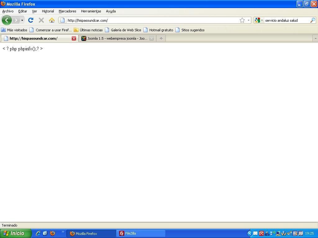

La instrucción es esta: " ", que es la que tu compañero me paso en un post.
Os adjunto una captura de pantalla de lo que sale cuando llamo a mi web
Respondido : 23/01/2011 7:24 pm
Hola hispasc,
Es lógico que te salga, es código y el símbolo < y ? deben ir juntos (aquí se separan para que el Firewall no los elimine por considerarlos código sospechoso), pero en la instrucción van juntos al principio y al final.
En este enlace lo veras mejor: http://www.encuentroalternativo.com/%C2%BFque-es-phpinfo-%C2%BFcomo-puedo-crear-un-archivo-phpinfo/

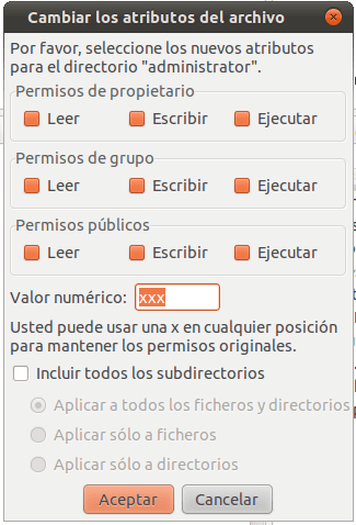

Hola hispasc,
Pues en Filezilla, cuando te conectas, en la ventana de la derecha puedes ver una columna donde te dice que permisos tiene tal o cual carpeta, y si pinchas en una carpeta y con el botón derecho le dices "Ver permisos" te abre una ventana donde te los muestra.
Verifica que sean 755 en valor numérico, aunque lo ves en la pantalla anterior en Filezilla.
Respondido : 24/01/2011 9:52 pm
