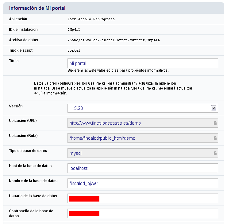

Hola Jordi,
Al intentar modificar los datos en el Navegador de Aplicaciones, en la Información de Mi portal, me encuentro con Ubicación (URL), Ubicación (Ruta) y mysql sin posibilidad de ser editados (sale un candado cerrado a la derecha).

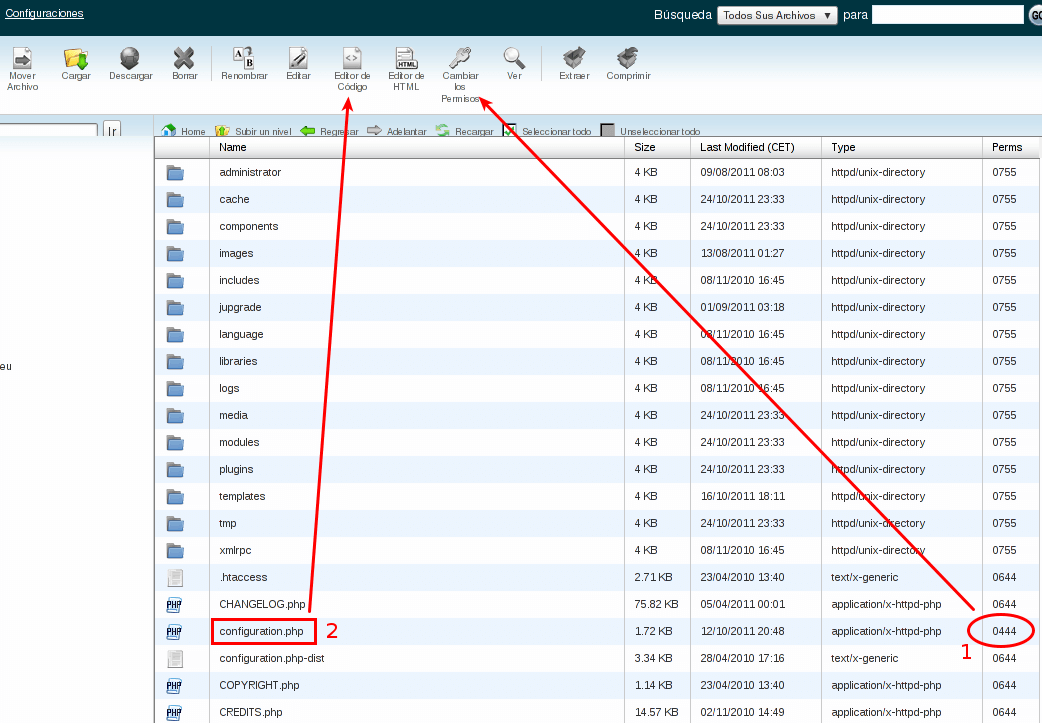

Hola Alvaro
Al archivo configuration.php debes cambiarle los permisos de 444 a 644 desde el Administrador de Archivos de cPanel.
Una vez le hayas cambiado los permisos podrás editarlo y cambiar las rutas para que te funcione correctamente el sitio web trasladado.

Hola gnumax,
He cambiado el permiso, he podido editar y guardar configuration.php correctamente, pero el problema ahora mismo es otro.
Desde cPanel no puedo editar las etiquestas Ubicación (URL) ni Ubicación (Ruta) en el Navegador de Aplicaciones, en la Información de Mi portal, para realizar el último paso del videotutorial.

Hola Alvaro,

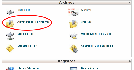

No es desde ahí desde donde debes modificar esos valores, sino desde el Administrador de Archivos, esa es la configuración del Joomla! que guarda el instalador de cPanel a título informativo, pero no se puede cambiar desde ahí ya que no es editable.
El Administrador de Archivos lo ves en cPanel cuando accedes al mismo.
Una vez que estas dentro de tu Joomla! en el Administrador de Archivos de cPanel debes hacer lo siguiente:
1. Cambiar permisos al archivo de 444 a 644
2. Editar dicho archivo con el Editor de Código.
Respondido : 26/10/2011 5:27 pm

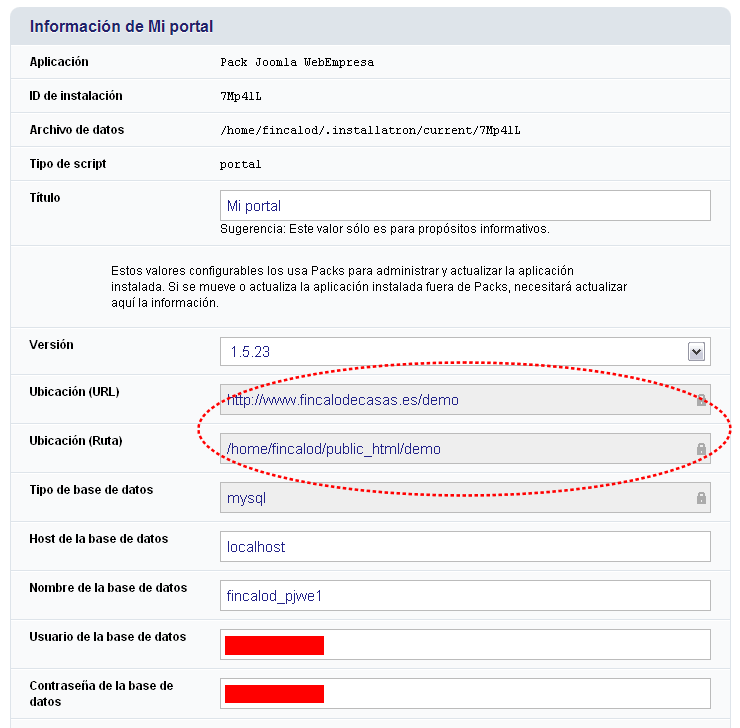

Hola gnumax,
Como he comentado anteriormente en el hilo, el permiso de 444 a 644 lo había cambiado ya desde mi cliente FTP tradicional, con lo cual, desde el Administrador de archivos de cPanel he podido editar configuration.php, realizar los cambios de directorio (de /demo a /public_html) y guardar el fichero configuration.php.
El problema no es ese, si tienes la amabilidad de visualizar el videotutorial recomendado por Jordi ( https://www.webempresa.com/videos/cambiardedirectorio/cambiardedirectorio.html) a partir del minuto 4:11 aproximadamente, verás claramente a lo que me refiero, es decir desde cPanel no puedo editar las etiquestas Ubicación (URL) ni Ubicación (Ruta) en el Navegador de Aplicaciones, en la Información de Mi portal, para realizar el último paso del videotutorial.

Hola Alvaro,
En los nuevos cPanel (se actualizaron hace unos meses y el vídeo es de hace 1 año) este valor esta bloqueado.
Por ello, si realizas los cambios en el archivo configuration.php de las rutas /tmp y /log tal como te comentaba y además verificas que la variable $ live_site este vacía, que no contenga ninguna url, el cambio debería funcionar y el sitio cargar en la ruta raíz de tu Joomla!, entiendo que /public_html.
