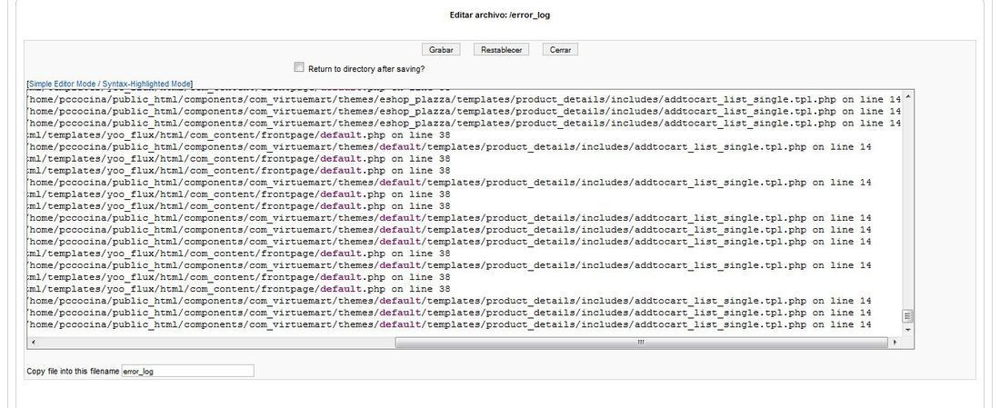

He entrado en mi cpanel y en el rigistro de errores me salen todo esto:
No tengo ni idea de que es ni como solucionarlo ¡NECESITO AYUDA!

Los errores que te he mandado sabes de donde provienen?
Que quiere decir on line 38? es el error que mas se repite
Tengo que borrar alguna extension?

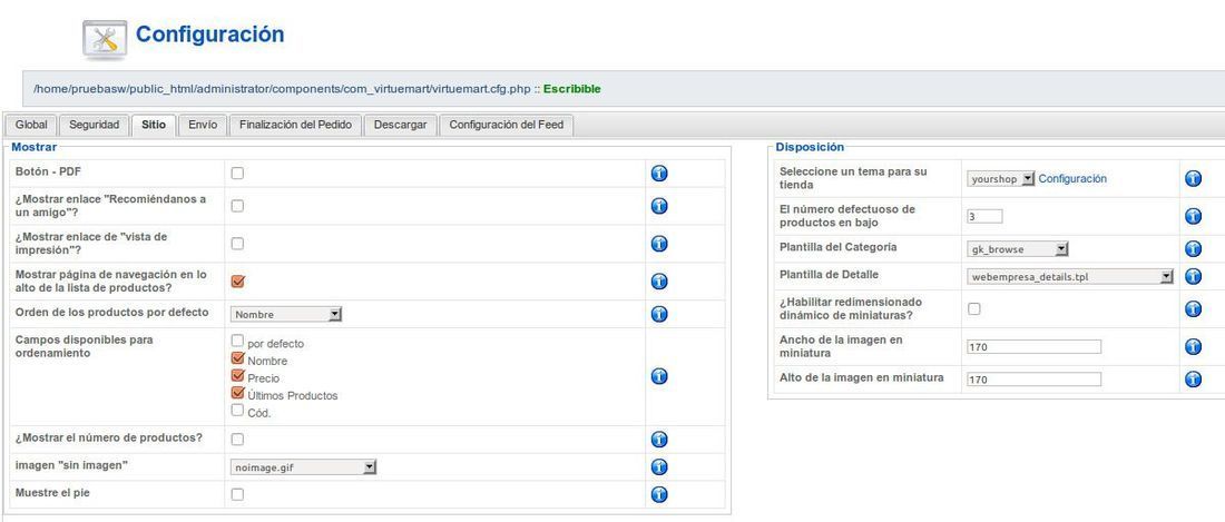

¿Puedes adjuntar una captura como la siguiente de la configuración de Sitio de tu VirtueMart?.
Respondido : 23/09/2011 10:49 pm
Respuestas: 1219
Mi trabajo me ha costado mandarte la captura
Gracias por tu conprencion.
Respondido : 23/09/2011 11:10 pm

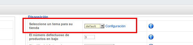

Bien! en función a la captura que adjuntas te pido que hagas lo siguiente.
En el selector de tu plantilla (según muestro en captura) cambialo a "default", guarda los cambios, limpia la caché de tu navegador y recarga el sitio y mira si sigue mostrando errores, aunque te aparezcan las cosas descolocadas o situadas de forma más desordenada, pero así al menos descartamos.

Ok
He hecho lo me has dicho y es cierto que salen las cosas descolocadas.
Siguen saliendo los errores que terminan en on line 38 y el que termina en on line 14

El error que termina en on line 38 se repite muchisimo
Tiene algun significado on line 38?

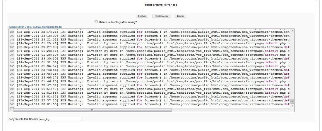

Hola Pedro,
¿Puedes poner una captura del error?
Respondido : 23/09/2011 11:59 pm
Respuestas: 1219
No consigo que salga entera la captura te la mando en otra
Respondido : 24/09/2011 12:19 am
Respuestas: 1219
Esta es la otra
Respondido : 24/09/2011 12:23 am
