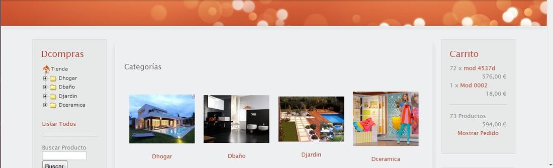

tengo un problema a la hora de configurar las miniaturas, bueno tengo varios problemas, primero, la funcion de redimension de las miniaturas una vez cambiado las dimensiones de tamaño la opcion que en teoria te deberia redimensionar la miniatura una vez modificado el tamaño no me funciona, para que se redimensionen tengo que volver a entrar y crearlas una a una, segundo consigo controlar el numero de producto por fila, pero no consigo controlar el numero de categorias por fila, y claro busco una media de miniatura que me valga para todas las dimensiones de pantalla, si pudiera reducir el numero de categorias por fila a tres seria ideal pero no se como hacerlo, el numero de categorias que me presenta va por libre siempre me presenta 4 y la plantilla las une o las separa segun pantalla, no se como cambiar el boton del carrito, el se sale por defecto no me gusta, sigo sin saber y lo he preguntado en 20 foros, si es posible configurar el carrito para poder trabajar la cantidad comprada con decimales es decir que se pueda configurar un valor inicial de ejem 4.2 y un incremento de 2.2 . y por ultimo alguien me puede explicar para que sirve el tema y como puedo crear nuevos temas para mi tienda, segun el ejemplo lo que hace el tema es personalizar la tienda pero ahora que me lo expliquen, si alguien me ayuda con esto le deberai un millon de gracias . un saludo

Para cambiar el número de categorías que se muestran por fila tienes que editar el siguiente archivo:
components/com_virtuemart/themes/default/templates/common/categoryChildlist.tpl.php
Esta es la ruta a seguir suponiendo que se está utilizando el tema "default" de Virtuemart. Ahí verás, aproximadamente en la línea 5, el código $categories_per_row = 4;. Tan solo debes cambiar el 4 por el número de categorías por fila que quieras mostrar.
