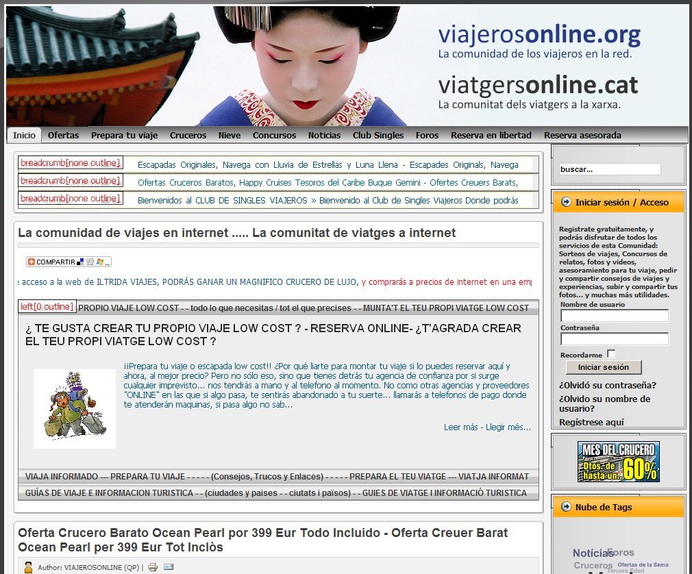

Hola estamos buscando alguna extensión, modulo, plugin o lo que sea que nos permita que la imagen del header cambie aleatoriamente, cada vez que se recargue la pagina o al X tiempo.
Nos podéis decir alguna que funcione para lo que necesitamos ?

Hola Gracias por tu respuesta, pero he probado diferentes extensiones y no funcionan, en nuestra plantilla no nos permite poner cosas en la posicion header, que podemos hacer ?

Hola ViajerosOnline,
Puede ser que en la zona de la plantilla donde queréis insertar cabeceras aleatorias, este configurado para mostrar solamente una imagen (logotipo).
Para instalar una funcionalidad en esa zona, tenéis que modificar el código de la plantilla y las CSS para crear una zona que permita insertar un módulo.
Para aseguraros de que esa cabecera no es un módulo, podéis comprobar poniendo detrás del la url del sitio: ?tp=1
Ejemplo: http://www.nombredeldominio.ext/?tp=1 (si no muestra ninguna posición, entonces no es un módulo).

Hola Jmarreros muchas Gracias por todo, he hecho todo lo que ponia en el manual, pero la posicion no aparecia en ningun sitio, no se si sera cosa de esta plantilla que no se pueden poner pero es muy raro, ya que lo he probado en otro sitio web con joomla y me ha funcionado. (aunque no se elegir donde poner la posicion es decir, si quiero que sea arriba o abajo del header, o si tiene que ser encima de la posicion "left" eso nose como se hace)
De todas formas hemos estado mirando plantillas para cambiar la de la web, el problema es que todas las plantillas al ponerlas en nuestro sitio, se desconfigura la web completamente y se tendrian que hacer miles de cambios (nos llevaria mucho tiempo y no podemos dejar la web sin funcionar)
