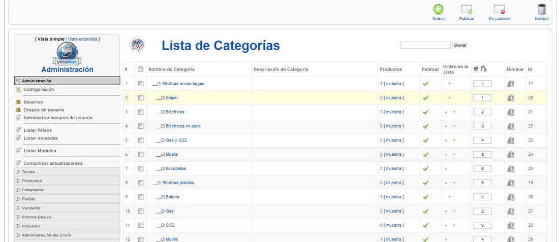

Hola Alink,
¿Puedes adjuntar alguna captura del árbol de categorías (y las anidadas que se mostrarán) y de una subcategoría que hayas subido imagen, el apartado correspondiente?.
Respondido : 25/01/2012 8:59 pm
Respuestas: 293
Por supuesto. Aquí te las dejo.
La segunda imagen es de la subcategoría Sniper, en Réplicas armas largas (ignora el producto que sale) http://airsoftlink.com/tienda/category/17/replicas-armas-largas.html
