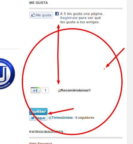

    http://www.tintorerias.com/ <-- Lo veo un poco descuadrado, adjunta el código íntegro del módulo que carga Google +1 para que lo pueda ver (mira la captura).

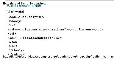

    Te adjunto la captura del código.

    El código del módulo necesito que lo pegues aquí en un post con las etiquetas [ code ] tu codigo [ /code ] conteniendolo para que no se borre y así lo analizo y te digo donde veo el fallo.

    ¡¡Recomiéndanos!!
