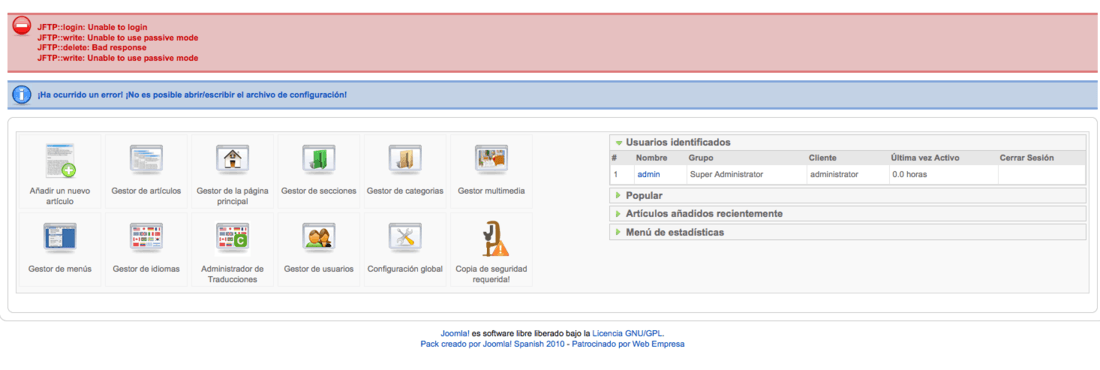

Buenas noches a todos,
Esta es mi semana. He intentado actualizar el editor JCE, pero no hay manera de que me deje hacerlo. Por querer ir por el camino rápido, ya que me daba error al tratar de instalarlo sobre el que ya tenía (una versión bastante antigua), lo he desinstalado y ahora no me deja instalarlo, con lo cual estoy sin editor. Pueden por favor darme alguna indicación de como resolver este desastre?? Ya lo he subido al servidor a traves del ftp, pero no se entera que está ahi, pues no se muestra cuando voy a la configuración global del joomla. Incluyo pantalla de error.
Gracias anticipadas por vuestra atención y respuesta. Saludos,
Isabel

He de tener habilitada la capa FTP? pues no hay manera de ponerla. Mira el error que me da cuando hago el cambio.

Según el error que me da, se entiende que no hay los suficientes permisos para abrir/escribir el archivo de configuración pero no es así, está en 777.
Me estoy poniendo un poco nerviosa, otra cosa es que intento entrar en el JoomlaXplorer, pero en lugar de abrirlo me sale una pantalla en blanco y no avanza ni retrocede. Este es un joomla que ha sido transferido de otro servidor a webempresa, pero veo que poco a poco está yendo a menos. He de reinstalarlo??
(por favor… que no sea eso!!!)

Hola Isabel Reyes Bazán,
Es bueno tener calma, las cosas no siempre salen a la primera. 🙂
Mejor que los cambios de permisos si los tienes que hacer que los hagas desde cPanel, Administrador de Archivos.
Al archivo configuration.php ponle permisos 644 si vas a realizar cambios en el, sino puede quedar en 444 sin problemas.
La capa FTP NO la habilites en la configuración global de Joomla (no tiene nada que ver con el configuration.php en lo que se refiere a hacer el cambio) se modifica desde el administrador, Configuración Global, Servidor, Parámetros del FTP: NO.

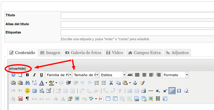

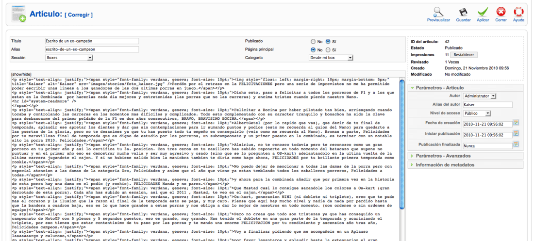

Buenas noticias (vamos avanzando). Ya he podido instalar el JCE, pero tiene fallos. No se muestran las opciones que siempre estan en la parte superior de la pantalla al momento de la creación de los artículos. Adjunto imagen:
No sé como me pueden orientar para solucionar esto.
Para habilitar/deshabilitar el editor JCE en un artículo debes hacer clic en la opción [Show/Hide].

Respuestas: 216
Si gnumax, ya lo he probado, pero esa opción está deshabilitada y no hace ningún cambio.

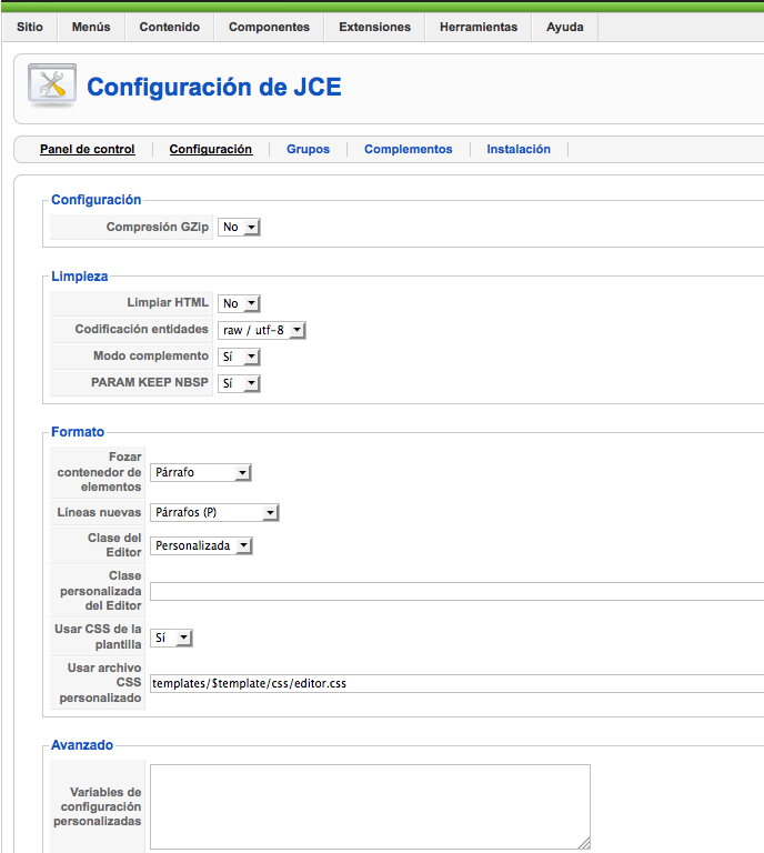

Si eres tan amable puedes indicar que plugins de JCE has instalado y activado y también una captura de la pantalla de Componentes, JCE Administration, Configuration.

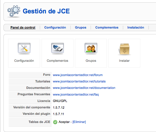

Respuestas: 216
Hola gnumax, (ya puedo responder)
Gracias por tu comunicación y seguimiento a mi caso, el pluging JCE que tengo instalado es la versión 1.5.12.
Adjunto pantalla de lo que solicitas y de la gestion de JCE.
Ojalá podais ayudarme a resolver este problema. Gracias anticipadas.Un saludo
