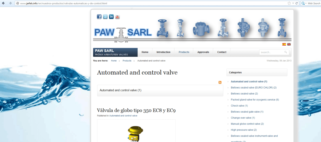

El tema es que tengo instalado el componente K2 con la última versión y joomfish. He traducido los elementos y las categorias. Cuando veo la web en el idioma secundario, en este caso el inglés, me genera bien la página con todos los datos traducidos, pero la URL no me la traduce. Me sale en español con la etiqueta "en/" delante.
Tengo el componente sh404sef instalado también, pero lo he probado con este componente desactivado y sigue saliendo mal.
¿Tenéis alguna idea?

Os paso el link de la web y pantallazo

He probado a usar el sef de joomla y sigue saliendo mal. Me he puesto en contacto con sh404sef y me dicen que no es problema del componente sh404sef.
La verdad no se que hacer.
Te adjunto pantallazo de con la url generada por el sef de joomla. si que traduce la categora pero no el articulo.
La web siempre aparece en el idioma traducido tanto con sh404sef que con el sef de joomla. Solo es problema de la url
