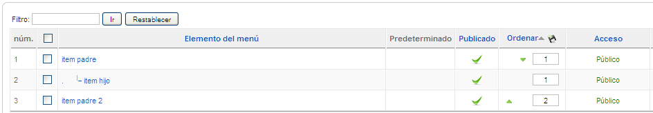

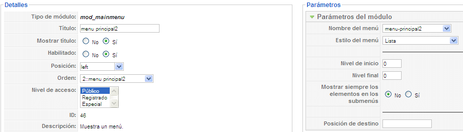

He hecho la prueba creando un menu con los siguiente parametros y ha funcionado a la primera
En el administrador de menus
En los parametros del modulo
Hice la prueba en modo local con los temas clásicos de joomla.

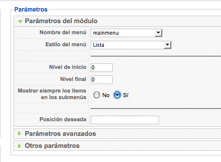

Haciendo una pequeña aclaración, el parámetro que te comenta jmarreros, lo que indica es si los item hijos aparecen de una vez o hasta que haces click en el item padre.

El parámetros que hablamos debe estar en NO, para que se comporte como deseas.
