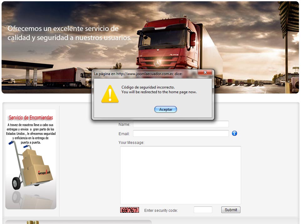

Tengo un problema que no he podido solucionar, al principio no me aparecia el archivo ff_secimage.php pero lo agrege y me sale la imagen del captcha, pero lleno todos los campos y me sale que el codigo mostrado es incorrecto realmente no se que esta sucediendo quizas me puedan ayudar.

Hola Luis muchas gracias por tu respuesta,
Estoy utilizando la version 1.7.1, revise los temas antes de escribir al foro y efectivamente me soluciono la parte que no mostraba el captcha pero ahora introduzco el codigo pero me muestra dicho error.
El componente lo he reinstalado un sin numero de veces sin resultado.
el archivo ff_secimage.php lo tengo con la siguiente decodificacion en esta ruta /public_html/
<?php
 * BreezingForms secimage template loaded here
$_REQUEST['tmpl'] = 'ff_secimage';
$_REQUEST['option'] = 'com_facileforms'; // prevent sef errors
include('index.php');
y el archivo ff_secimage.php lo tengo con la decodificacion en esta ruta /public_html/templates/system/
El link de la pagina es este Enlace: http://www.joomlaecuador.com.ec/we/index.php?option=com_facileforms&Itemid=69
no se que esta sucediendo realmente llevo algunos dias con esto.

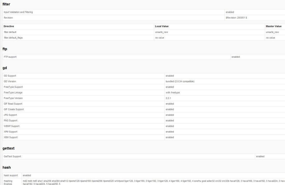

Tiene pinta de que te está fallando algo de la configuración de PHP. Haz la prueba de llevarte el sitio a un servidor donde tengas un Joomla con un captcha funcionando y comprueba que funcione correctamente.
Comprueba en "Ayuda->Información del sistema" que tienes la librería GD instalada y habilitada.

Estimado David gracias por responderme,
Te cuento que eso es lo mas raro porque lo tengo instalado en otro sitio web y me funciona correctamente y es del mismo servidor te dejo el link
 http://www.joomlaecuador.com.ec/partyzone/index.php?option=com_facileforms&Itemid=149
lo que tu me indicas si lo revise y se encuentra habilitada te dejo una imagen.

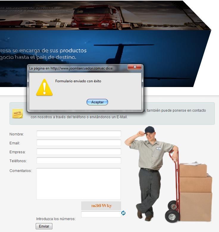

Efectivamente te doy el credito a mi problema que finalmente lo he podido solucionar. Voy a detallar un poco la solucion quizas otras personas se puedan ayudar con esto.
El primer error que tenia era que eliminaba completamente el componente, pero verificaba en la base de datos que las tablas permanecian intactas, entonces procedi a eliminarlas. Luego me di cuenta que tenia instalada una mezcla de plugins y modulos con versiones distintas y a su vez tambien el idioma lo tenia con una version actualizada mientras el Joomla no.
Instale nuevamente el componente y active todos los plugins y genere el formulario, opte por tomar el otro captcha el cual es modificable en su totalidad en la siguiente direccion
/com_breezingforms/images/captcha/securimage_show.php
Actualmente tengo el codigo de esta manera:

Seria bueno ver una captura del trozo donde sale el captcha a ver que tal te quedo e imagino que ya el formulario valida y envía correctamente.
Respondido : 01/08/2010 1:01 am

Estimado Luis,
Claro que si aqui esta la captura.
Respondido : 01/08/2010 3:19 am
