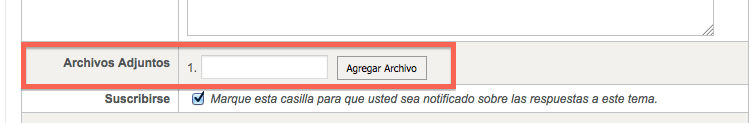

MARCELA GARCIA
Respuestas: 221
el archivo que pretendo adjuntar es de 320x150 jpg y a 72 dpis porloqueno creo que sea por el tamaño del archivo... saludos
Respondido : 11/08/2012 6:38 pm
Hola Marcela,
Desconozco que proceso llevas a cabo para adjuntar el archivo, pero entiendo que utilizas el visor inferior del post y le das a "Insertar" ¿correcto?.
Respondido : 11/08/2012 6:51 pm

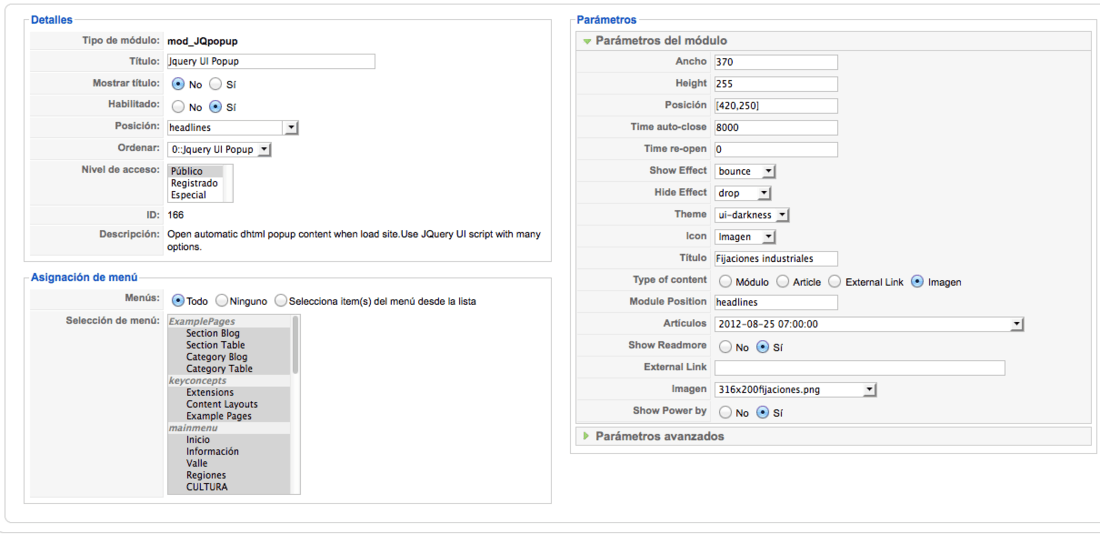

por algun motivo al instalar el modulo no se muestra en la pagina principal del sitio, podrian ayudarme a saber la causa pora la que no se muestra adecuadamente.
Respondido : 27/08/2012 3:58 am
Es posible que el problema esté en que el popup se esté cargando debajo del módulo de noticias que van rotando en la página de inicio.
Para comprobar esto, prueba a cambiar el parámetro Posición del módulo popup del valor [420,250] que tienes ahora por [0,0] y comprueba si de esta forma se muestra.

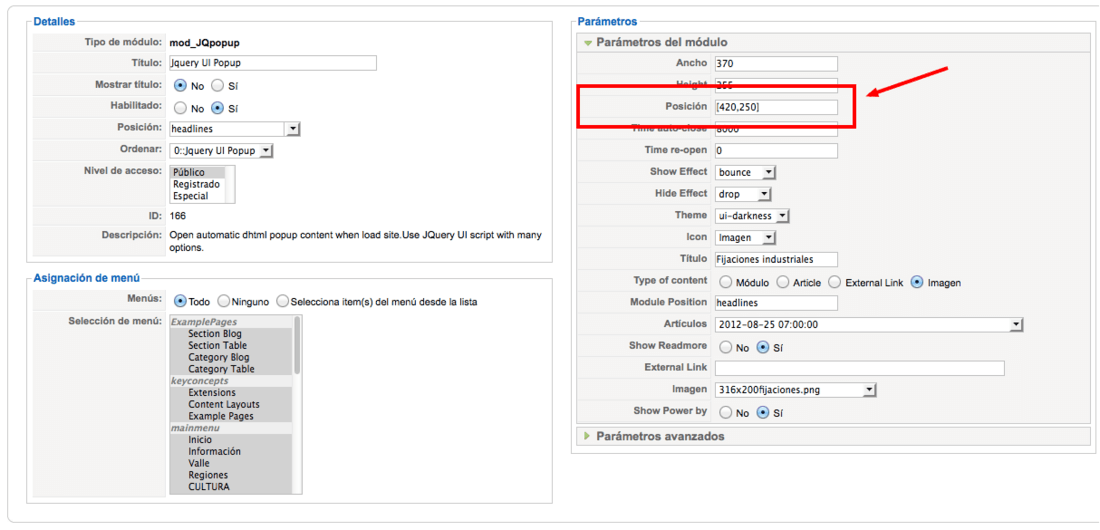

Hola MARCELA,
Pablo te sugiere que cambies el parámetro que te adjunto en captura:
Respondido : 28/08/2012 4:58 am

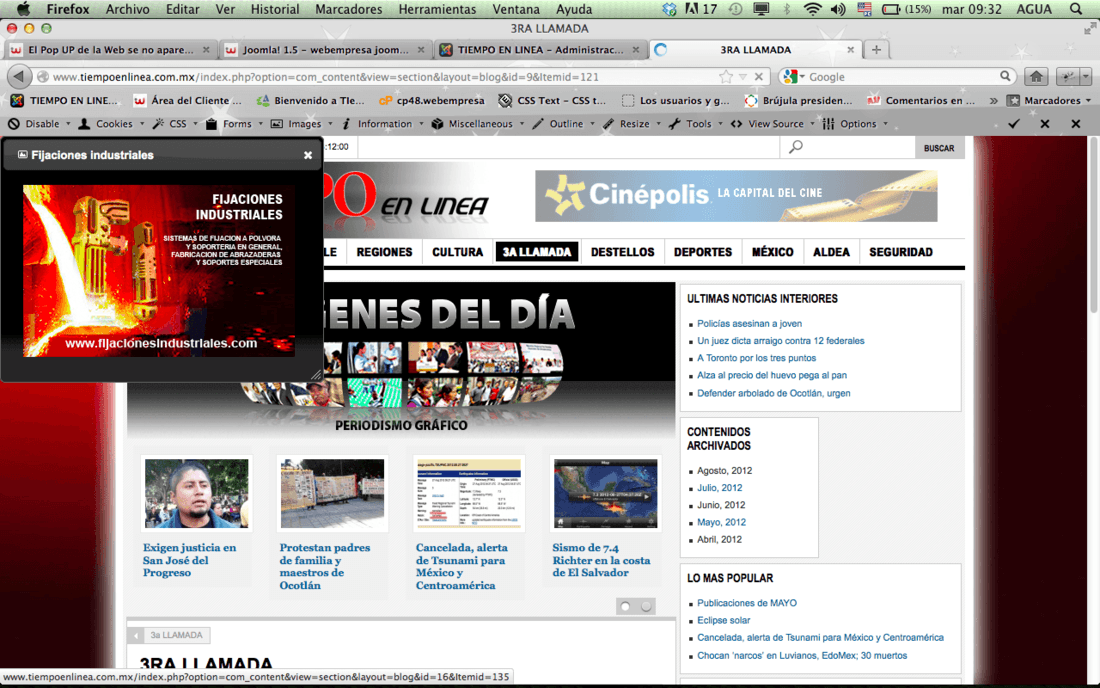

MARCELA GARCIA
Respuestas: 221
Al cambiar ese paremetro lo unico que hizo fue cambiar laposicion del popup lo recorrio a la izquierda superior
pero en la pagina principal sigue sin aparecer el pop up
Respondido : 28/08/2012 2:35 pm
MARCELA GARCIA
Respuestas: 221
Este es el resultado del cambio de los parametros mencionandos

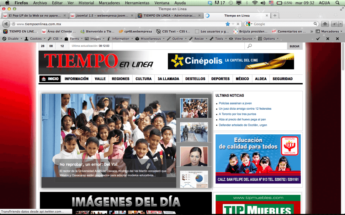

Es posible que el problema esté causado por un conflicto entre el código javascript de 2 módulos, de forma que al cargarse algún módulo en la página de inicio provoca el error que hace que no se abra el popup.
A modo de prueba, desactiva el módulo que tienes publicado en la página de inicio en la posición sl1-l para ver si así se carga el popup. De ser así, se confirmará el conflicto entre estos 2 módulos y el problema tendrá difícil solución.
Respondido : 28/08/2012 2:55 pm

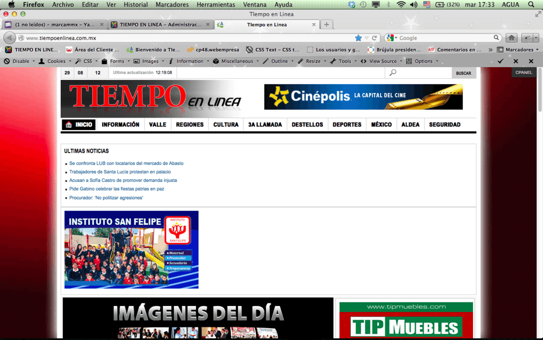

MARCELA GARCIA
Respuestas: 221
NOp tampoco aparece te anexo pantalla

Hola Marcela,
Estas cargando el módulo en la posición "headlines", ¿porque no pruebas en otra posición como "left" por ejemplo, o "debug"?
Respondido : 28/08/2012 10:50 pm
MARCELA GARCIA
Respuestas: 221
NO tampoco que raro solo funciona en el "headlines", probe en algunos más y se queda pensando mira
