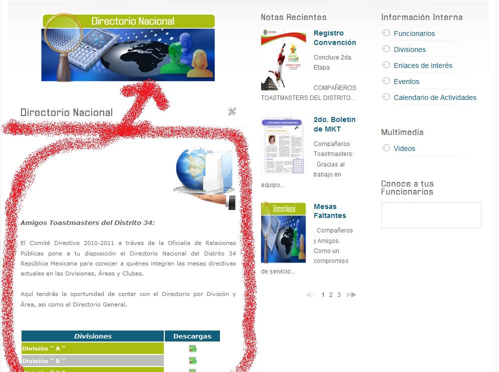

Estoy teniendo algunos problemas con la presentación de algunos articulos en mi sitio web:
http://www.tmdistrito34.org/Distrito34
En la plantilla Zephyr ya que cuando doy click por ejemplo en el boton de Read the Full Story de la presentación de inicio denominada Convencion Nacional Xalapa me muestra el articulo abajo cuando ya todos los componentes los puse en la administración de Joomla que se muestren solo al inicio de igual manera se encuentra asi las notas recientes, directorio nacional, sala de videoconferencias cabe señalar que apartir de Directorio Nacional la imagen esta agregada desde Extensiones-Gestor de Módulos como mod_random_image no se si tenga que ver eso.
Me gustaria que la visiten para comprobar lo que digo y asi me puedan apoyar para esto, lo raro es que la opciones de arriba del menú si funcionan esas si aparecen completamente y se puden visualizar bien.

Hola atalavera,
Por lo que he podido ver creo que tienes publicados módulos no solo para que carguen en Inicio sino en otras partes de la web. revisa lo que tengas publicado en las siguientes posiciones que no sea en "Inicio" y así verás que esta pasando.
Activa en el selector de "Estado" la opción de "Habilitados" en el Gestor de Módulos y vas cargando el listado de lo que haya publicado en las distintas posiciones que te menciono a continuación y ahí posiblemente veras el problema, si es no, lo comentas igualmente.

Una vez verificado que lo que hay en esas posiciones solo se publica en Inicio y no interfiere en los artículos que cargas desde el modulo de la posición showcase-a entonces veras claramente que esta interfiriendo.

GNAUMAX ya revise como me sugeriste la presentacion de los articulos que me muestra debajo como te lo comentaba ayer, pero todos los que me mencionaste tiene la opcion que se carguen desde inicio y tambien puder ver los que no se cargan desde inicio que son minimos y creo que esos no son los que estan interfiriendo.

Si tu a los módulos que cargan en esas posiciones les dices que "solo" carguen en Inicio no tienen porque aparecer en otros apartados de la web, hasta ahí veo que ambos estamos de acuerdo y parece que ese es el actual comportamiento.
Entonces deduzco que es un problema del módulo o componentes que estas utilizando para el slideshow de noticias en portada ¿cual es? asi lo pruebo y te doy mejores detalles al respecto. 🙂

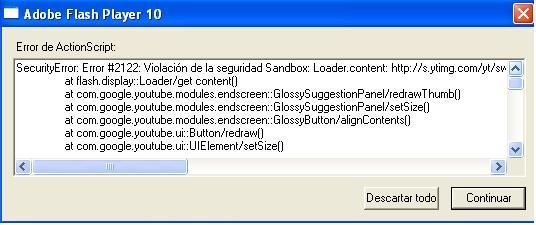

Gnumax para esta plantilla que me recoemndaste University: www.shape5.com/demo/university/ (Fresca, sencilla pero con posibilidades). en la parte de los video en el lado superior derecho porque no puedo ver el video ya le puse el vinculo http://www.youtube.com/watch?v=H7efWGIfsBk pero a la hora de reproducirlo primero me marca un error de Flash 10 mismo que te anexo en segundo lugar no me muestra unicamente la pantalla del video sino que sale parte del logotipo de youtube que tendria que hacer para corregir esto ????
El punto tres y el que mas me interesa de donde trae las imagenes principales que se estan cambiando de esa plantilla porque no encuentro en ningun lado de donde esta jalando esa galeria.
