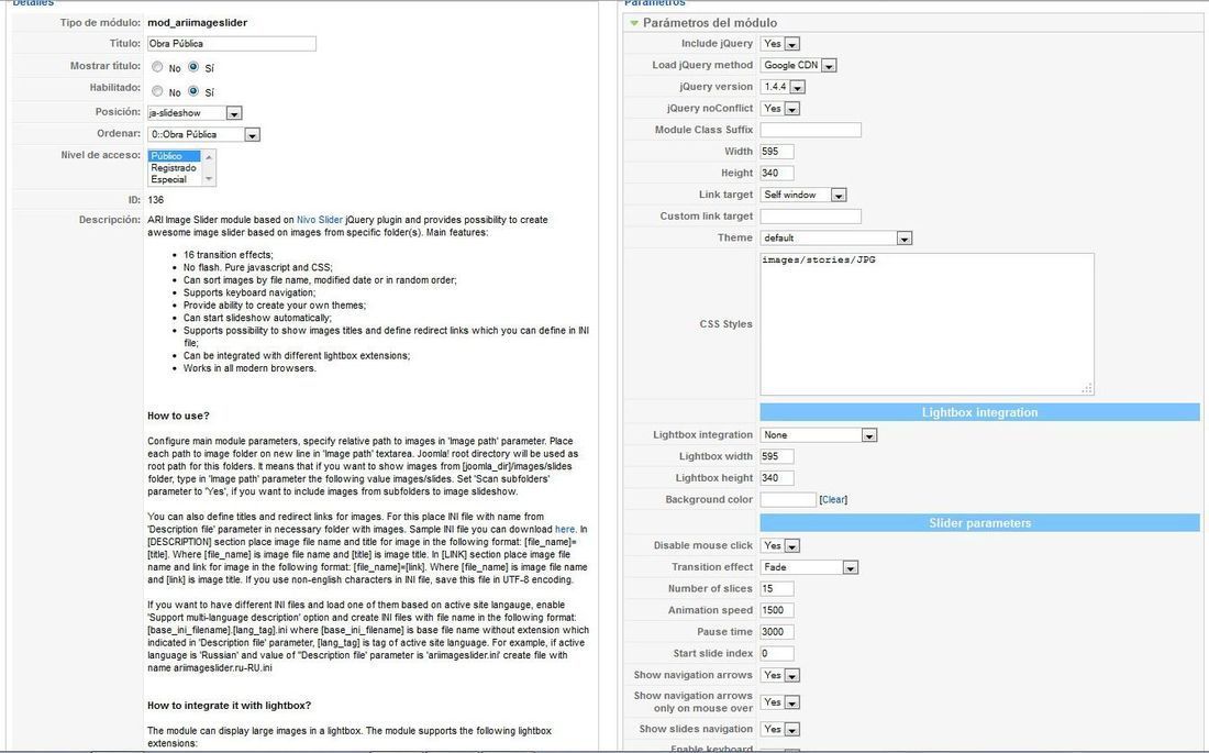

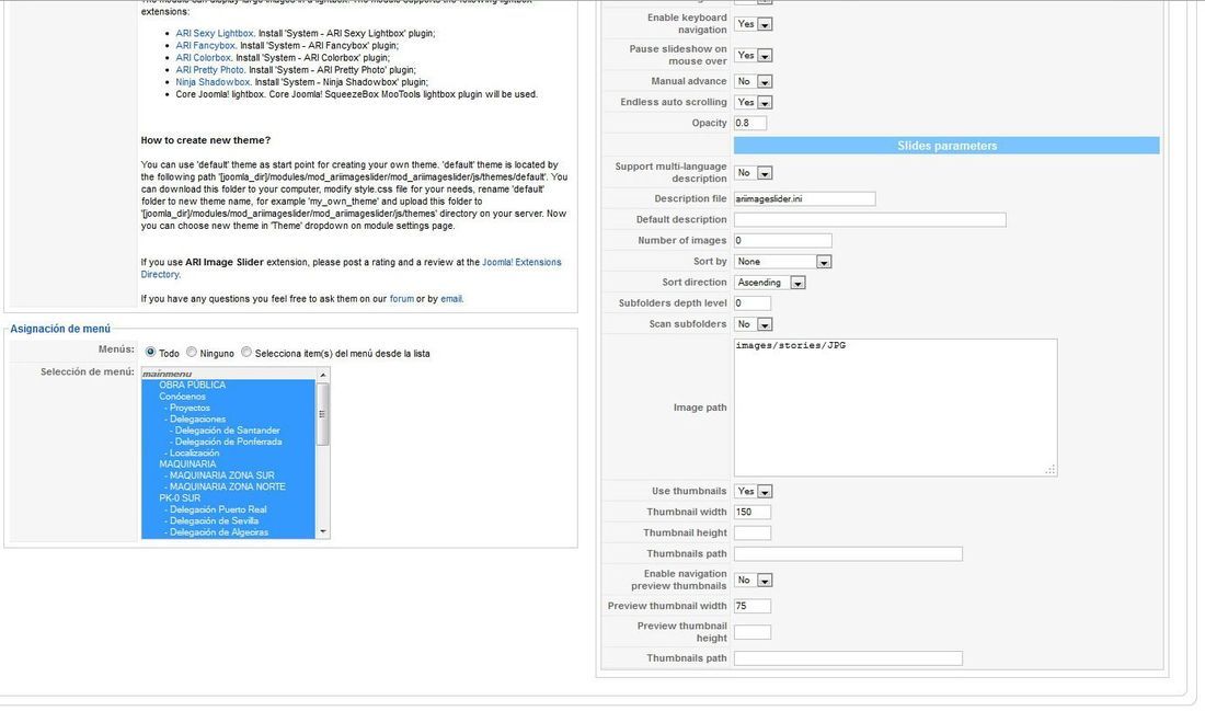

Estoy teniendo un problema con el mdódulo ariimageslide, parece ser que las imágenes no me carga, creo haber configurado correctamente el módulo. De hecho es un módulo que instalo y utilizo en muchas webs si lo hago siempre de la misma forma, cambiando las medidas en guncion de las imágenes.
Os dejo las caputas de la configuracion del módulo y la URL donde no carga.

Lo que si ve en las capturas que en la caja "CSS styles" le pasas una url que interpreto obedece a una ruta de imágenes y no es el fin de uso de esa caja servir para cargar urls de imágenes, sino estilos CSS para el comportamiento del módulo.

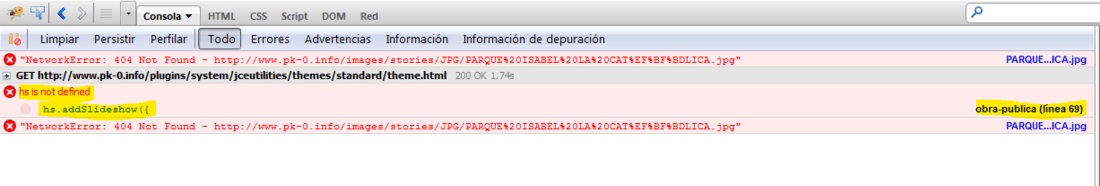

he abierto tu web con el Firebug, y en la consola de errores de Firebug se puede ver que da un error de Javascript:
hs is not defined
hs.addSlideshow({
Te adjunto imagen.
Has comprobado que estén todos los plugins habilitados??
