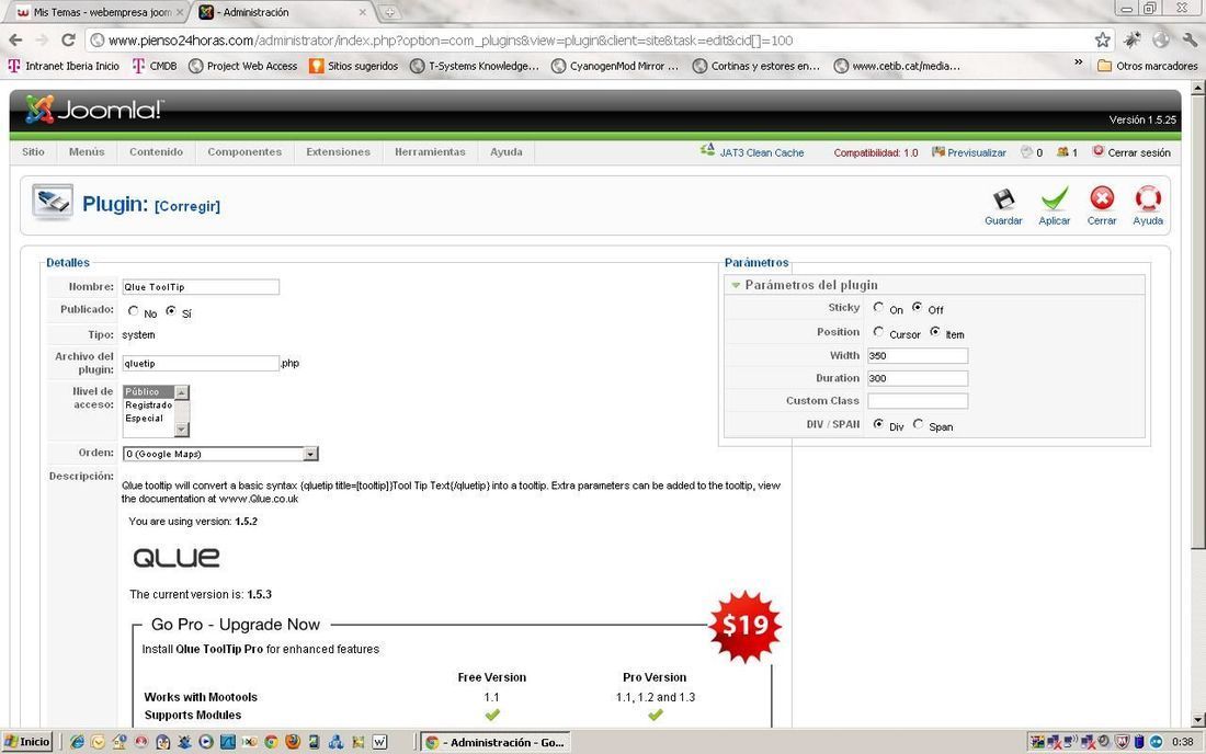

péganos capturas donde se vea como tienes configurado el plugin.
¿Adquiristes la versión pro el plugin o escargastes la versión Free?
Al parecer es un error Javascript, si el plugin está bien configurado sería un bug de la extensión, vamos a ver si damos con el problema...
Respondido : 26/12/2011 9:40 am
Respuestas: 358
Hola es la versión free, te anexo la configuracion del plugin.
Respondido : 26/12/2011 11:39 pm
Hola Sergio,
Prueba a cambiar en el último parámetro de la configuración del módulo, seleccionar span en vez de div.
Respondido : 27/12/2011 9:18 am
