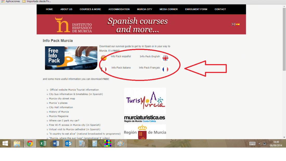

Tenemos problemas a la hora de crear un enlace en un artículo. Solamente está funcionando el INFO PACK INGLÉS pero los demás no. No sabemos muy bien porqué. Adjunto pantallazo y la información del backend. Díganme si necesitan más información.

Revisando el código fuente de la página que comentas veo que el código que has puesto no es correcto. Por ejemplo, has puesto enlaces (etiquetas a) dentro de enlaces, lo que no se debería de hacer nunca.
Ignoro el sistema que has utilizado para maquetar el artículo, pero da la sensación que lo has copiado desde otro editor.

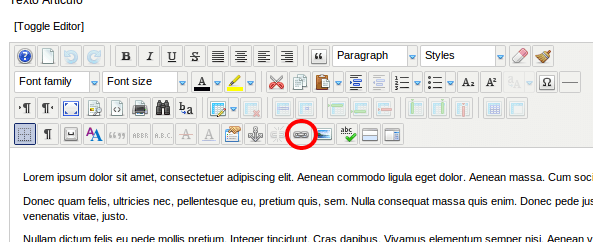

Tal como te indicaba Jhonny lo mejor sería que maquetaras los artículos usando algún editor de Joomla como el JCE en lugar de pegar el código maquetado desde otra aplicación.
Cuando editas un artículo de Joomla y tienes el editor JCE activado te saldrá algo como lo siguiente:
He marcado en rojo el botón que se utilizaría para insertar enlaces (antes hay que seleccionar el texto o imagen que quieres enlazar).
Ten en cuenta que puesto que el código actual ya está mal maquetado sería conveniente que volvieras a maquetar esta página desde cero.
