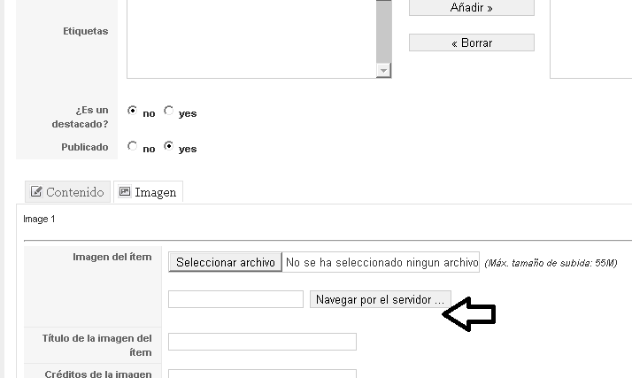

Buenos dias, me gustaria quitar la opción del editor JCE de "navegador por el servidor", cuando un usuario quiere publicar un articulo no quiero que pueda navegar por el servidor, ya que si lo hace podria borrar carpetas, modificarlas etc.. se podria hacer? Aqui te dejo una captura..

entiendo que la captura que envías es del Backend, si ha podido acceder al backend, seguramente podrá ver información de tu web y acceder a ficheros através de extensiones cono NinjaExplroer o el gestor multimedia de Joomla, pero si aún así quiere eliminar esta opción con Firebug deberías de poder, haz click con el botón derecho del ratón sobre el botón >> Inspect element, y cámbiale los estilos para se oculte...
De todas formas la solución de seguridad no sería ocultar el botón, sería dar los permisos apropiados a cada usuario, por ejemplo, no dar credenciales de super administrador a una persona que solo tiene que publicar algunos artículos en K2..

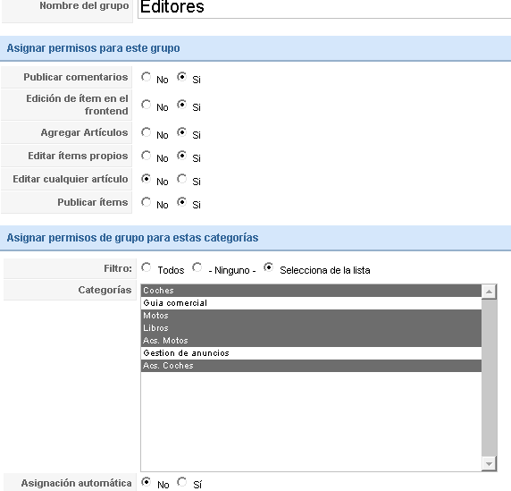

Hola David, no lo que te digo es desde el frontend, yo lo que tengo son usuarios registrados en joomla pero añadidos a un grupo de k2, que se llama editores, y los permisos que tienen son estos:

¿Has comprobado accediendo como editor, que puedas borrar imágenes, y cambiar el nombre a las carpetas ?

Respuestas: 2640
Hola Jordi, no puedo creo, solo puedo seleccionarlas.. pero estoy buscando las lineas para comentar esa parte..pero por ahora no encuentro el archivo.
