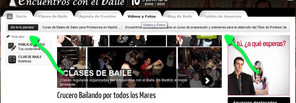

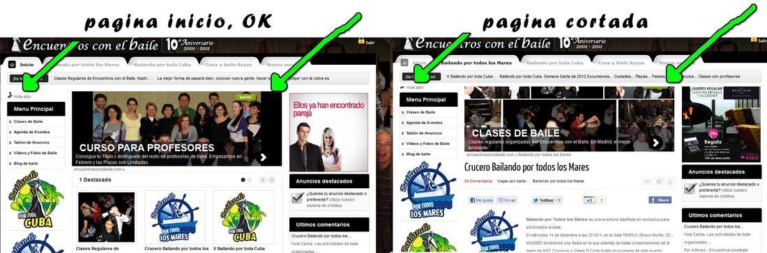

sale el slide cortado por arriba.
Se corta cuando pincho en algún comentario, en la web.
Sabéis por qué es?
uso plantilla Gavick y Jcomments, y el slide es el GK Photoslide.

hola,
creo que por lo que estoy mirando es un tema más bien de la plantilla no? porque no solo se corta el slide, sino que también se corta lo de la izquierda, el "bienvenido usuario"...
que os parece?

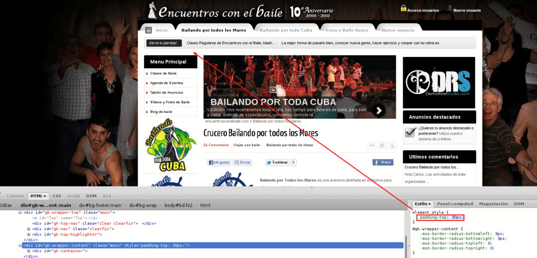

Hola Aitor,
No se si has cambiado el padding de algún estilo. He probado a cambiar un padding que estaba en 8px; a 30px; y si se visualiza bien, el problema es que no consigo saber de donde procede el estilo.
Busca un padding: 8px; en alguno de los archivos de estilos como template.css o custom.css o similar.

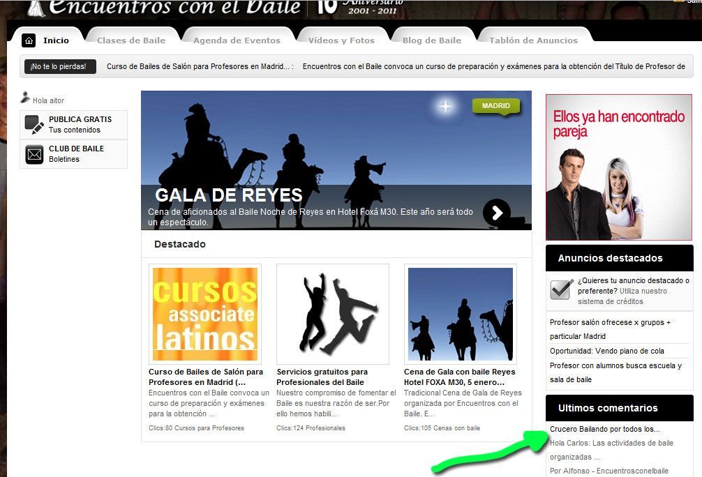

He borrado el overflow: hidden; pero a mi no me funciona, por ejemplo, cuando pincho en ULTIMOS COMENTARIOS, en la página de inicio http://www.encuentrosconelbaile.com/es/
Este es el resultado...

Hola Gnumax, lo he encontrado... !
- Está en templates/gk_sporter/layouts/default.php
- En la línea 106...
<div id="gk-wrapper-content" class="main"countModules('header1 + header2') == 0) echo ' style="padding-top:8px;"'; ?>>
Cuando lo cambio a 25 o 30 o 35 mejora la cosa casi del todo, pero sólo en las páginas cuando pincho en algún comentario, porque cuando estoy por ejemplo en la página principal de la web se ve muy distanciado...
