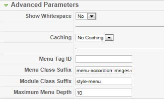

Respondido : 06/06/2012 1:59 pm
Para conseguir este estilo tienes que editar el módulo (tiene que ser de tipo menú). Vete al apartado Parámetros avanzados. Para el parámetro Sufijo de clase del menú pon el valor menu-accordion images-off y para el parámetro Sufijo de la clase del módulo pon el valor style-menu.

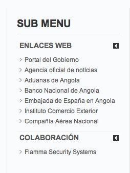

Solo un detalle, el acordeón no funciona, que falta para que sea idéntico a
www.yootheme.com/demo/themes/joomla/2010...gories&Itemid=48
Ahora se ve así:

Hola Rosa,
¿Puedes detallar en una captura de tu web cual es el acordeón que no te funciona?, no lo veo perdona 🙂

Disculpa no te lo mandé bien
El módulo que deseo confeccionar es el llamado 'sub menu'
http://www.yootheme.com/demo/themes/joomla/2010/pure/index.php?option=com_weblinks&view=categories&Itemid=48
Y te mando captura del que he hecho en http://www.gestexportconsulting.com/ según los parámetros aconsejados, falta algo el acordeón no se cierra.

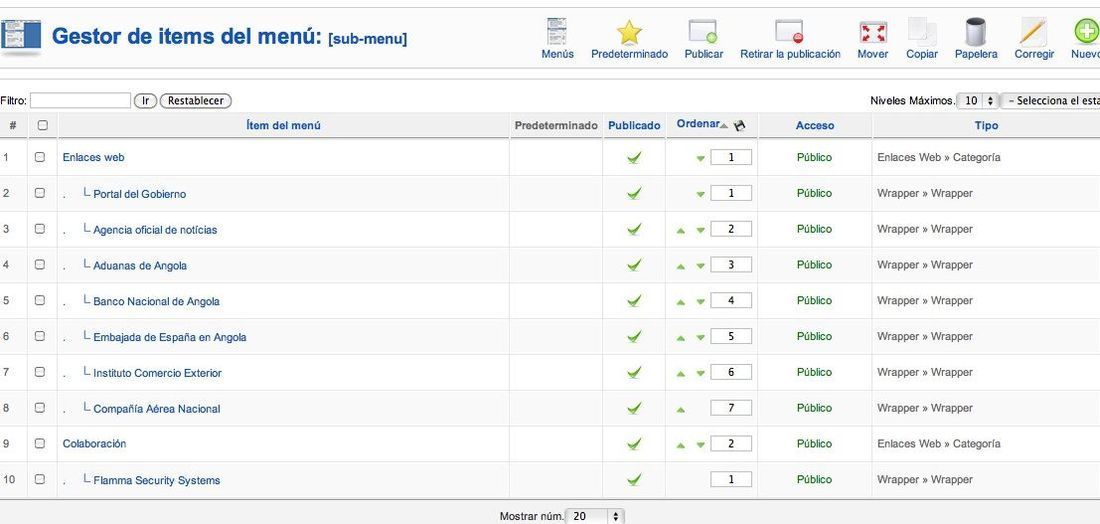

Hola Rosa,
¿Puedes facilitarnos una captura del Gestor de Menús, relativo a ese menú para que veamos cuantos ítems tiene y su jerarquía?.

Rosa Valls
Respuestas: 271
Ahí va la captura Luis.

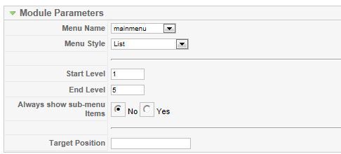

Hola Rosa,
Veo que hay dos ítems principales de menú "Enlaces web" y "Colaboración" por lo que uno de los dos debe plegarse al hacer clic en el otro.
¿Puedes facilitar una captura del Gestor de Módulos, de ese módulo concreto para ver los detalles de sus parámetros?.

Hola Rosa,

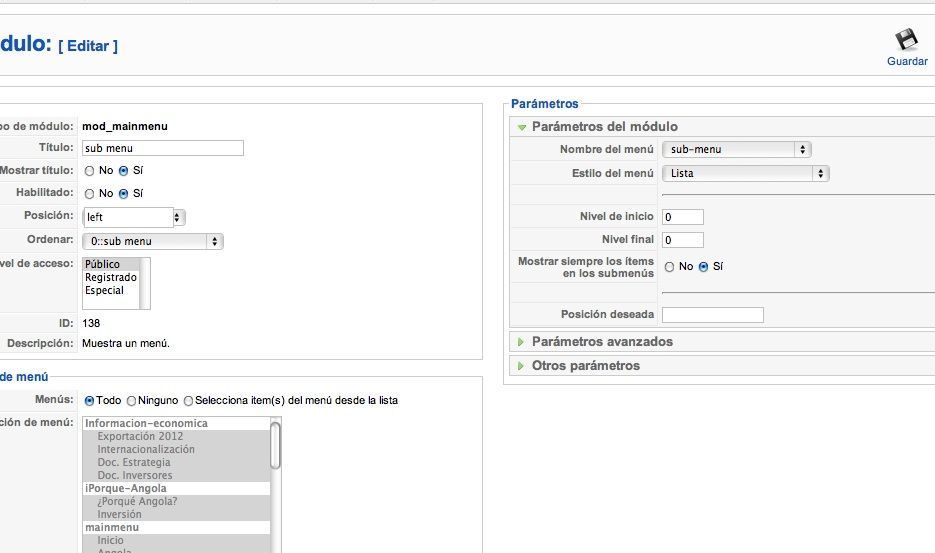

Te adjunto capturas de pantalla con la configuración del módulo:
Respondido : 11/06/2012 8:00 am

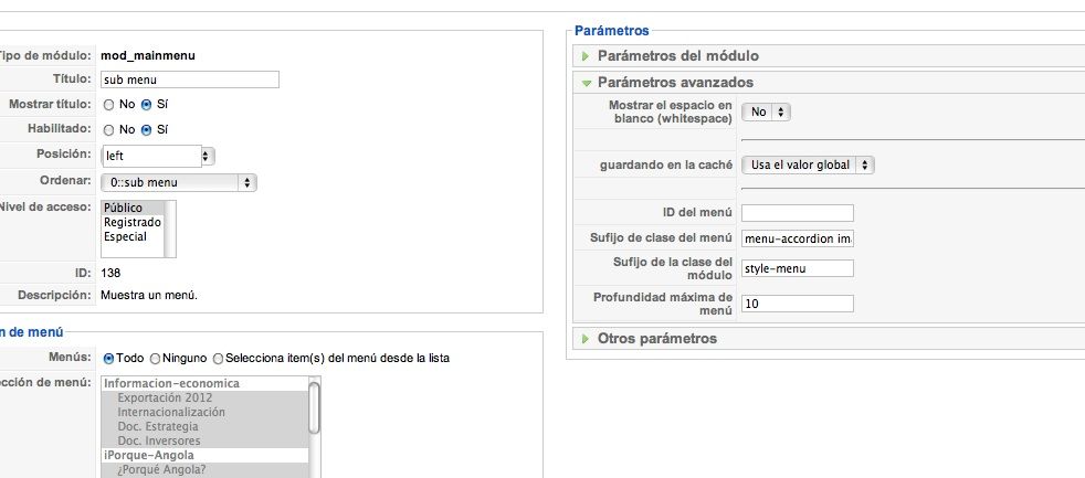

Rosa Valls
Respuestas: 271
Disculpad, pero con estos parámetors no funciona como lo necesito.
El módulo hace referencia al menú llamado 'sub-menú' i necesito que se vean los sub- items de menú però en forma acordeón, que se escondan i que solo se visualicen caundo hagas click en los ítems de menú llamados enlaces y colaboradores.

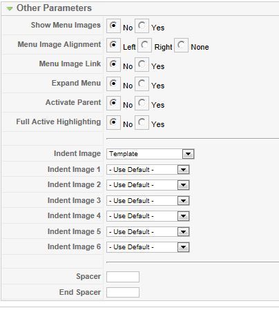

Hola Rosa
En la captura del módulo enviada anteriormente esta marcado Expand Menú como No, por lo que no deberían verse los subitems, Envíanos una captura de pantalla de la configuración del módulo que estas usando.
Respondido : 12/06/2012 4:57 pm
