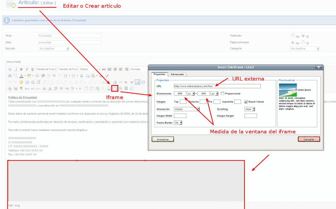

Hola Gilberto,

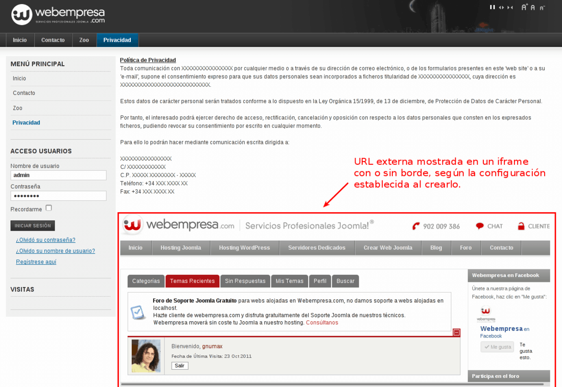

Puedes hacerlo con un iframe si utilizas el editor JCE (incorporado en los packs de Webempresa) tal como se muestra en la captura siguiente:
El resultado seria el siguiente:

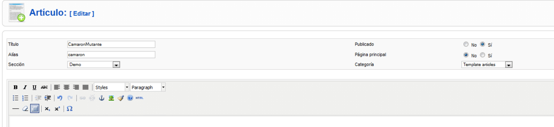

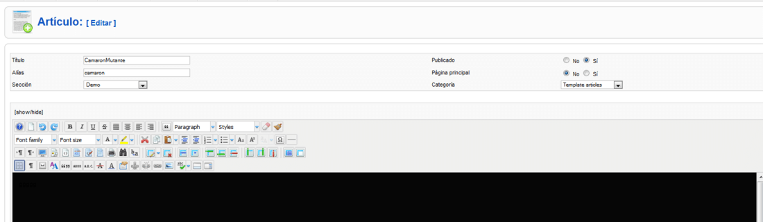

bien como me dice gnumax donde instalo el codigo en lugar del articulo?, cuando le doy en el gestor de menus en el menu q abre el articulo o donde? por otro lado como dice david ya he instalado el editor jce y en la configuracion global lo he seleccionado y lo he aplicado en la opcion donde dice Editor WYSIWYG pero al regresar al articulo me sale igual el editor que me falta ? 🙁
aqui dejo la captura de como se ve el editor
muchisimas gracias
Respondido : 25/10/2011 9:47 pm

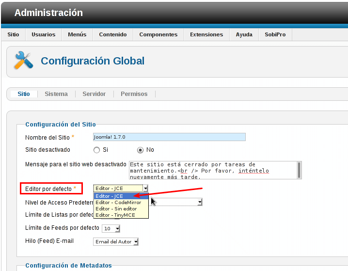

Hola Gilberto,
Para que el editor JCE te aparezca en lugar del nativo de Joomla! (TinyMCE) debes establecerlo en la Configuración Global de tu Joomla:

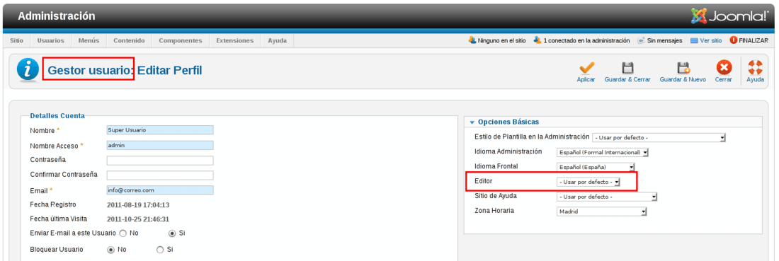

Además debes asegurarte que tu usuario "super administrador" o el que uses no tenga establecido otro editor.
Nota: Aunque las capturas que te he puesto se corresponden con Joomla! 1.7 la funcionalidad y forma de gestionar en este caso es la misma.
Respondido : 25/10/2011 9:58 pm

muy bien ya instale el editor en el gestor de usuarios y se ven mas botones pero no se ve el boton que me indicas para insertar la otra pagina mira 🙁
gracias

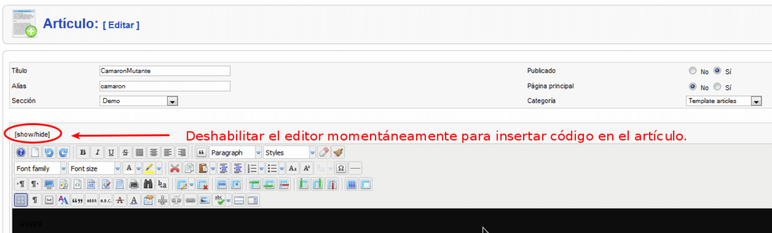

El plugin Iframe es de pago por eso no lo tienes instalado y en consecuencia no se muestra.

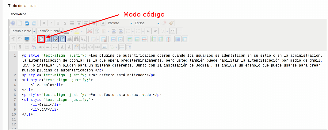

Pero tienes la opción [show/hide] encima del editor qu ete permite habilitar/deshabilitar el editor JCE para poder insertar el código del que te puse en los primeros post.
Otra opción es utilizar el icono "ver código" que si se incluye en tu JCE.

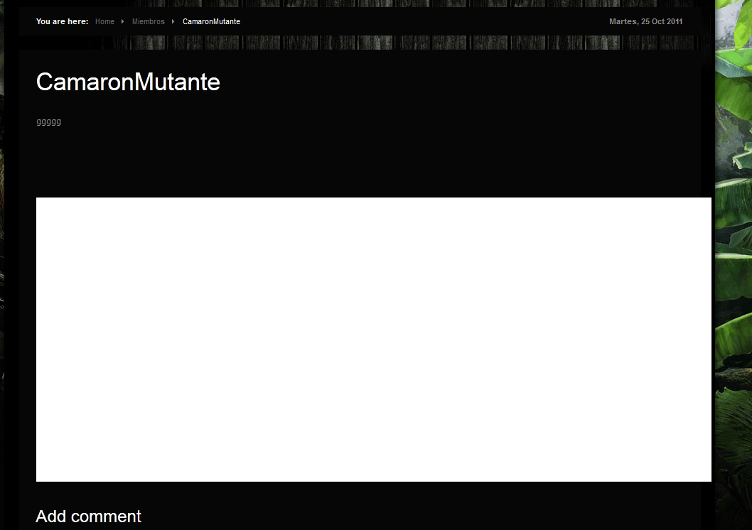

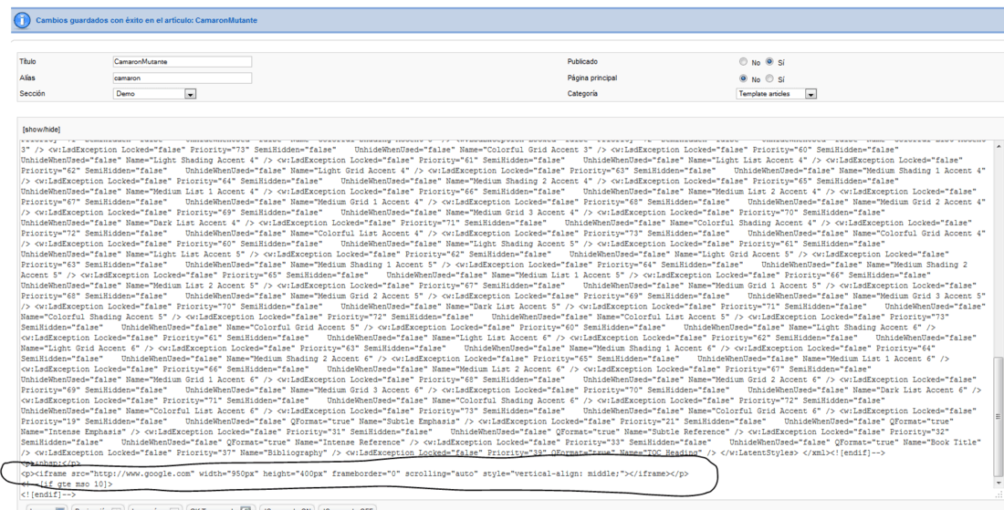

listo ya inserte el codigo pero creo q algo anda mal solo me salio en blanco mando la captura 🙂
gracias
Respondido : 25/10/2011 11:17 pm
Hola Gilberto,
¿Puedes facilitar la url donde se debería mostrar eso? con tanta amalgama de datos que hay en el artículo me he perdido un poco, veo un "endif" al final que no se de donde viene.
Veo que llamas a la url de Google ¿correcto? imagino que para probar.
Respondido : 25/10/2011 11:21 pm

la url http://angelesdelinfierno.gamershalo.com/
coloque el iframe dentro del end if pero lo colocare afuera, de todos modos sale en blanco ese end if viene con el codigo 🙂 si google es para probar quiero poner una pagina de bungie.net jeje
le das en el menu miembros y luego camaronmutante ahi puse el codigo

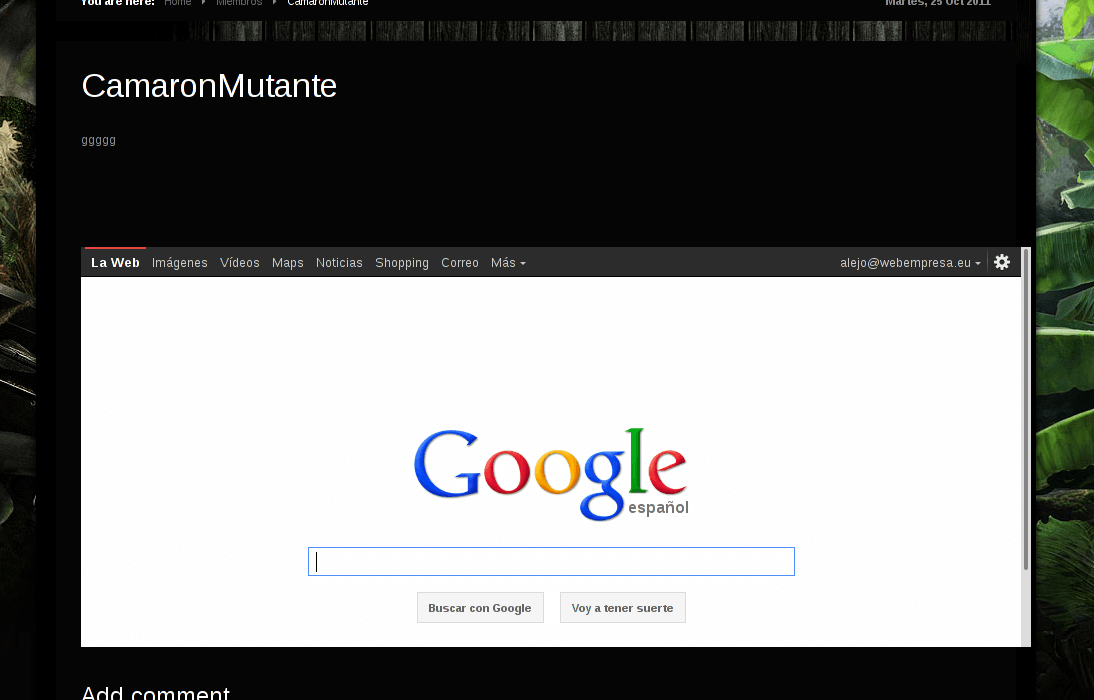

Hola Gilberto,
Limpia la caché de tu navegador porque yo lo veo el iframe de la url de Google correctamente.
Saludos y felicidades por la web, esta muy chula. 😉
