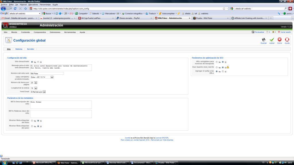

Puedes enviar una captura de pantalla de cómo lo tienes configurado el SEO en tu Joomla

Te adjunto la impresión de pantalla de la configuración global y del articulo. Con eso de refieres a la configuración seo? es que no he hecho nada más menos cambiar esto, la instalación es completamente la default del pack webempresa.
