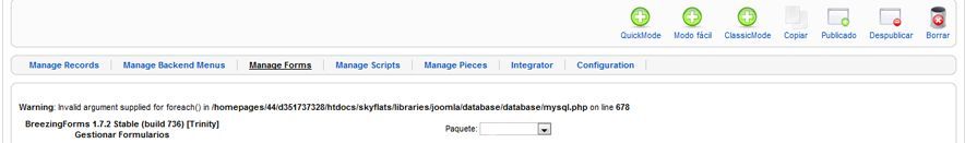

Hola, alguien tiene idea que es esto, yo es la primera vez que lo veo. Tengo Joomla 1.5.22 y al instalar Breezingforms 1.7.2 sale este warning "Warning: Invalid argument supplied for foreach() in /homepages/44/d351737328/htdocs/skyflats/libraries/joomla/database/database/mysql.php on line 678"
Breezingforms no funciona correctamente, no me deja guardar los cambios, todo el resto del sitio web funciona correctamente. He instalado el breezingforms con el mismo archivo en servidor local también con Joomla 1.5.22 y funciona correctamente.
Ya he probado de remplazar el mysql.php por el del servidor local y no se ha solucionado.

La version de PHP es 5.2.14, con joomla 1.5.22. Adjunto una captura del error.

Buscando en Google, hay referencias al mismo error "mysql.php on line 678" en una de ellas, aunque indica que es distinto componente, lo solucionan con una reinstalación del mismo.
Mi duda es que no haya quedado algún residuo de Breezing Forms 1.7.1, ya que el cambio a 1.7.2 es muy sustancial entre las dos versiones, incluso cambian la carpeta de instalación.
