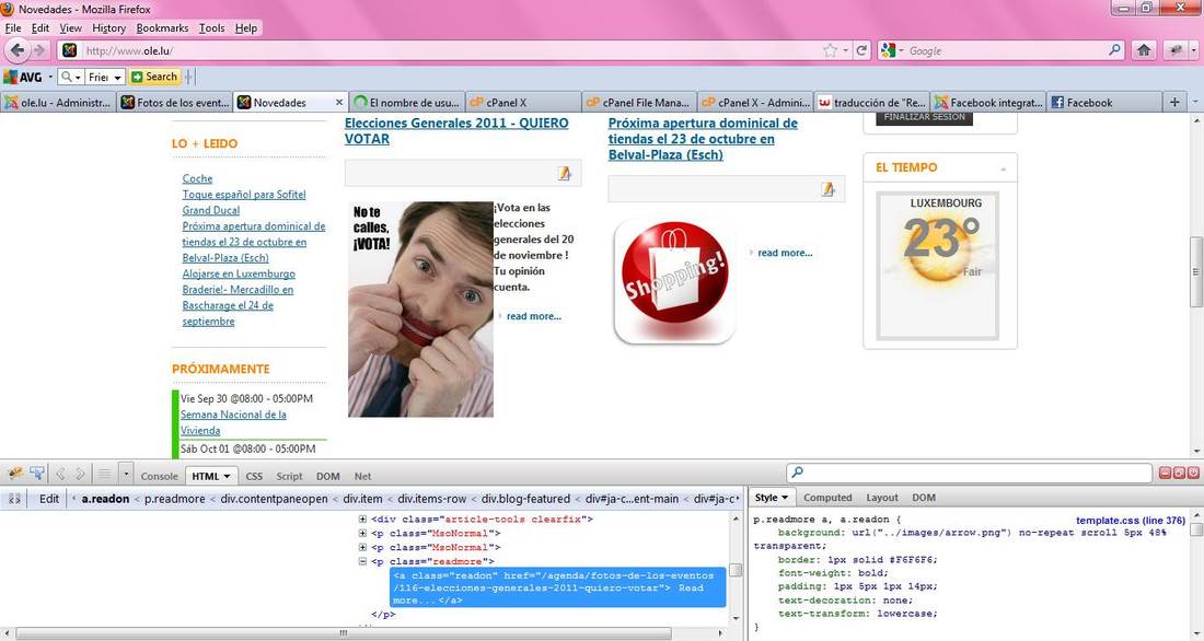

Adjuntanos una captura de pantalla, de uno de esos artículos en los que se muestra el readmore, desde la administración, pero que se muestre el código del mismo, no el texto.
Saludos,
Respondido : 30/09/2011 10:55 am

asi?

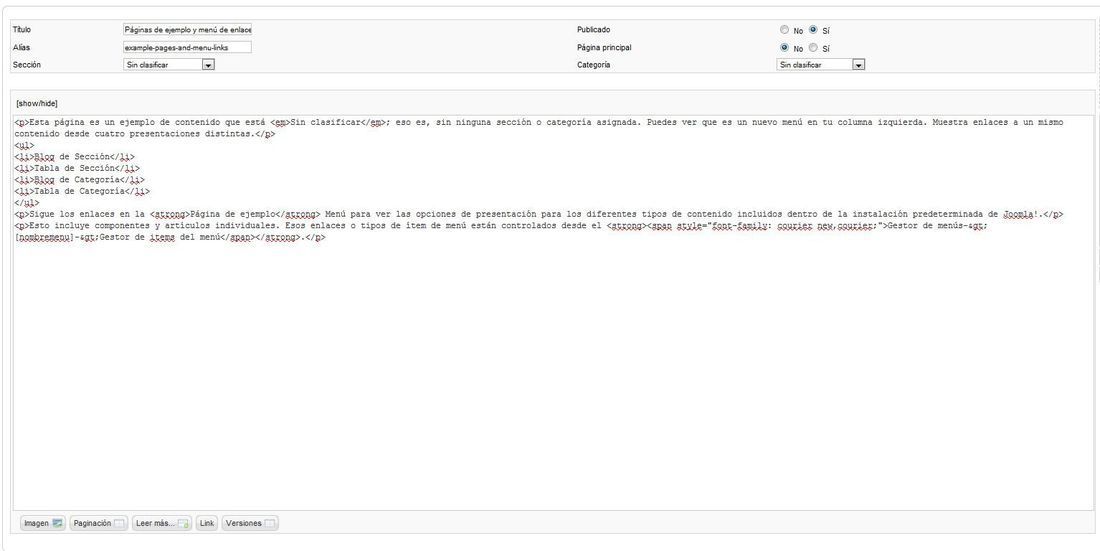

Respondido : 30/09/2011 1:35 pm
Hola Rosa,
Me refería a ver el código desde la administración de tu Joomla!, adjunto captura de pantalla.
Saludos,
Respondido : 30/09/2011 2:33 pm
