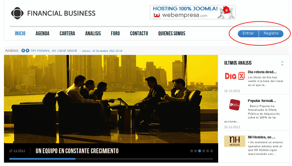

Lo otro ya es una duda más grande:
Viendo la imagen que te pongo.
¿Se puede colocar ese módulo Entrar/Registro en esa parte que indico, tal como muestra la imagen?
Por favor esto está casi listo, lo del banner solucionado, pero me falta poder tener esa opción del modulo Entrar y Registro.
Bueno disculpad por dar el coñazo otra vez, pero entended mi postura, busco todas las salidas posibles antes de tomar medidas económicas que puedan solventarse de otra forma.
Por favor si podeis echarme un cable, creo que soy bástante gráfico explicando y subiendo imágenes para no dejar la más mínima duda de lo que quiero realizar.

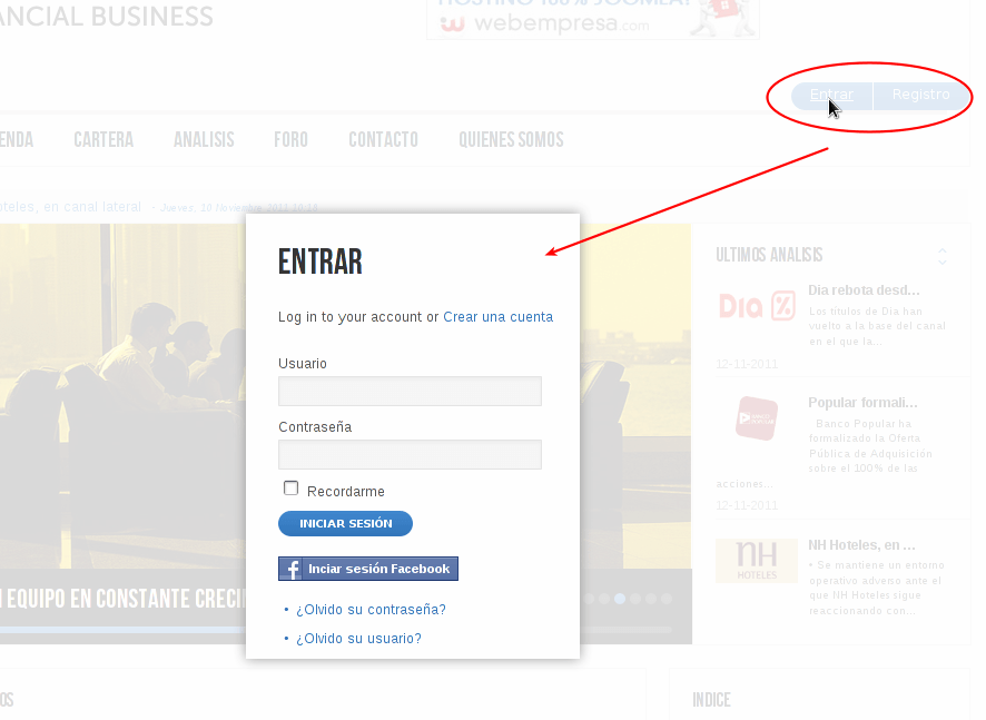

Esto debería mostrar el botón tal como se ve en la siguiente captura:

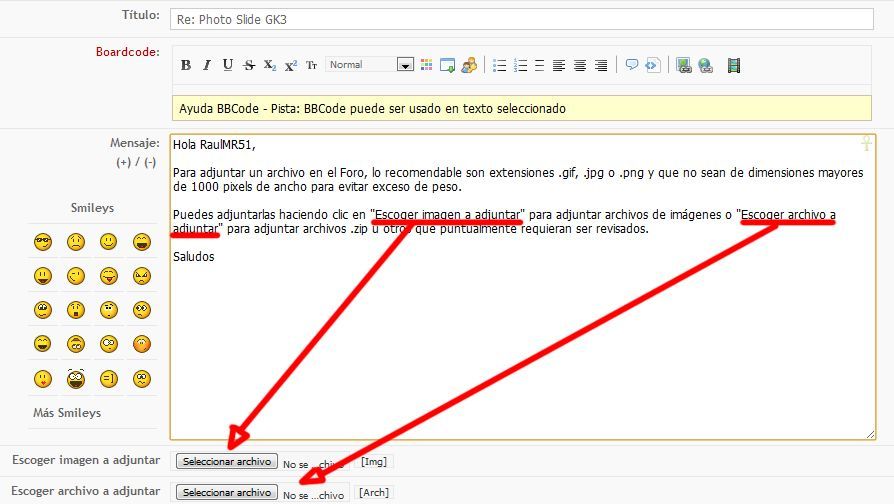

Nota: Se agradecería que cuando pongas capturas utilices nuestro sistema de insertar las capturas en el Foro y no de ImageShack que además de abrir ventanas nuevas para ver las capturas llena la pantalla de publicidad en popups muy incómodos.
Insertar imágenes en Foro:

gnumax placer conocerte, y más de esta forma tán positiva, me has solucionado la papeleta !!!
Pero y siempre tiene que haberlo, no funcionan el módulo de Entrar/Registro, está como inactivo, no se puede hacer clic sobre ellos, es raro.
Ahora que por fín está todo en su sitio 🙁
http://www.inveuro.es/prueba/
Por favor sabes que ocurre, seria una lástima después de tenerlo todo que no funcionen, es fundamental tenerlos activos y en esa posición.
Muchíiiisimas gracias de antemano.
