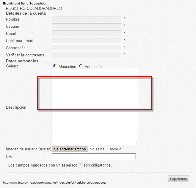

Tengo algo mal configurado porque cuando accedo a la pantalla para registrar un nuevo usuario sale una ventanita:
Que dice: "Calendar.setup
Nothing to setup(no fields found)
Please check your code"

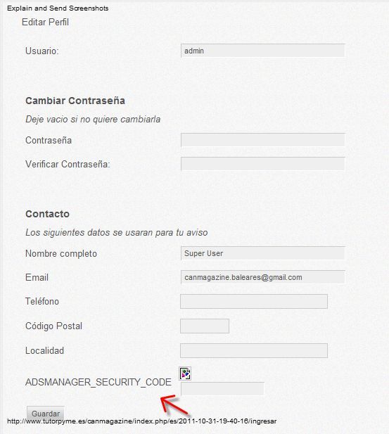

Y, por otro lado, si entro con mi usuario y contraseña, me aparece al final:
No sé que es, ¿podéis ayudarme?

Lo de ADSMANAGER_SECURITY_CODE se muestra porque en el archivo de idioma no encuentra la traducción, de ahí que muestre la constante.

Hola Jordi!
Si accedes al "registro colaboradores" http://www.tutorpyme.es/canmagazine/index.php/es/registro-colaboradores/acceso y quisieras registrarte, verás donde aparece el fallo.

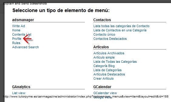

Utilizo la opción "profile" del componente Adsmanager.

¿Que se debería ver en el rectángulo rojo de la primera captura?, lo veo vacío.

A ver si consigo resumir. Para la Tienda (Joomshopping) quiero utilizar el propio sistema de registro de usuarios que lleva el componente y da el error: Error insert in table #__jshopping_users.
Para el tablón de anuncios utilizo el componente Adsmanager, que también tiene su sistema de registro: Profile. Aquí me aparece el error en una ventanita emergente que pone: Calendar.setup: Nothing to setup (no fields found). Please check your code. Y no permite el registro.
