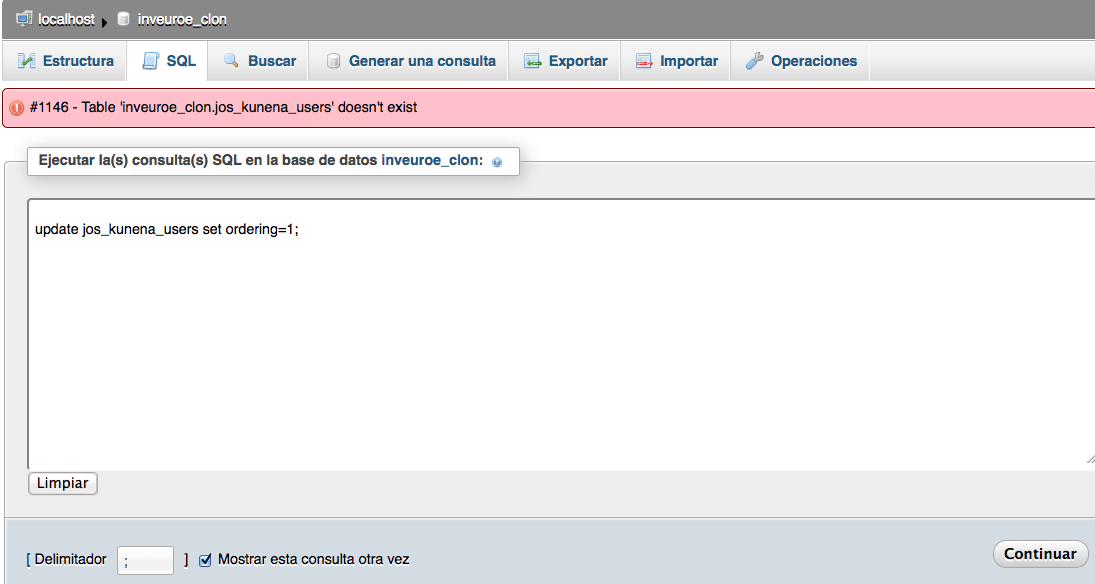

He realizado los pasos que indicas y me da el siguiente error.
Estoy realizando esta prueba en la web clon que tengo para probar primero que todo es correcto.
Edito: He conseguido ejecutar esa consulta:
update jos_kunena_users set ordering=1;
El jos_ lo he cambiado por las iniciales de la Base de Datos y ha funcionado 😉
