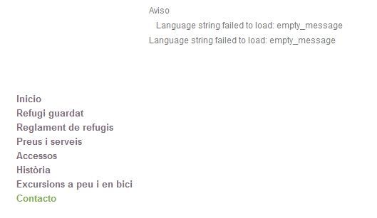

Isabel Reyes Bazán
 Isabel Reyes Bazán
perdonen había olvidado incluir la pantalla con el error. Aquí va.

Hola Isabel Reyes Bazán,
He probado a enviar un formulario de contacto de BreezingForms y al enviarlo durante unas décimas de segundo aparece un mensaje en texto gris que hace alusión aun problema de idioma, pero no da tiempo de verlo en detalle ni de congelar la pantalla.
Mira el archivos /administrator/error_log por si tiene alguna última entrada relativa a BreezingForms.
El error de la captura está indicando que no hay ningún mensaje a mostrar, que está vacío.

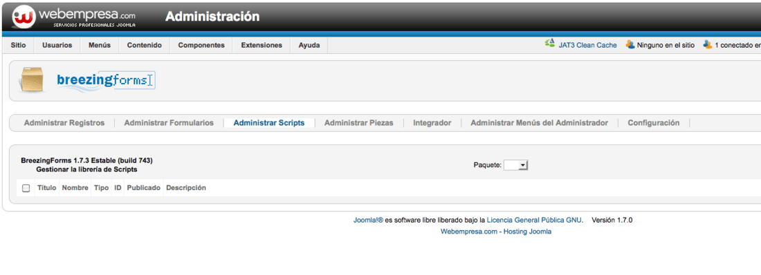

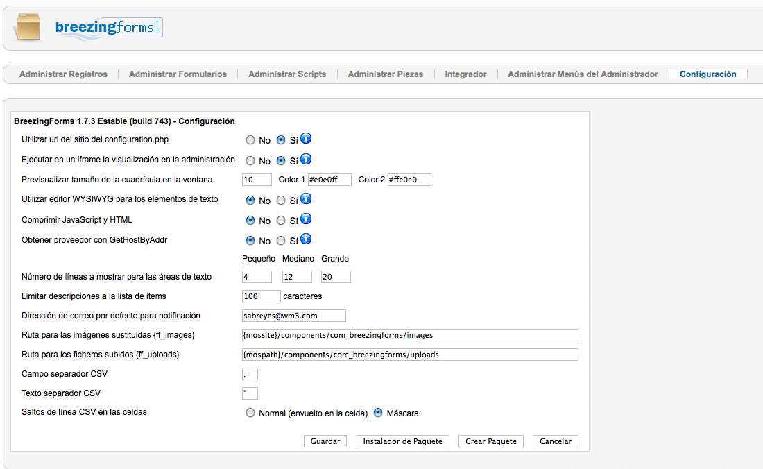

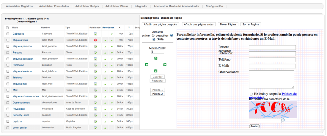

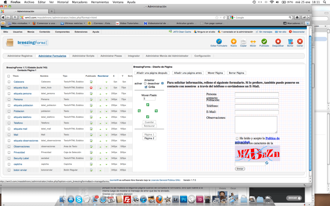

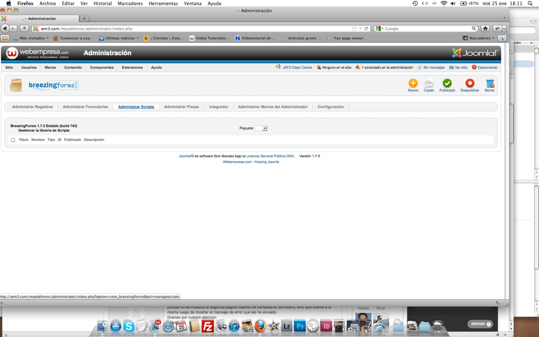

Isabel Reyes Bazán
 Isabel Reyes Bazán
Hola Jhon,
Gracias por tu respuesta. El ejemplo que me envías no lo puedo ver en el formulario (!!??) o no sé donde se puede ver 🙁
Te adjunto las dos imagenes con lo que me muestra el formulario cuando entro a configuración y cuando entro a la pantalla de scripts
Gracias por tu atención
ResponderCitar

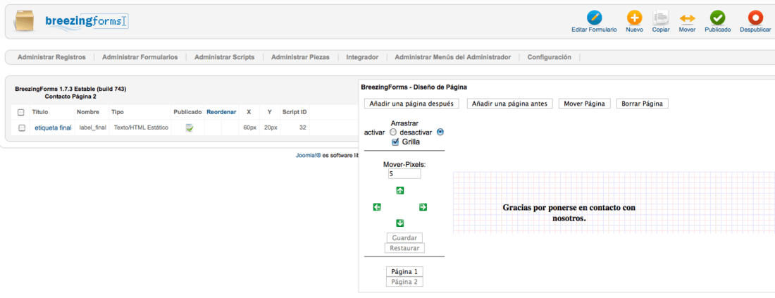

Isabel Reyes Bazán
 Isabel Reyes Bazán
Aqui te envío las pantallas para que veas que las dos página está creadas. No entiendo el porque no se muestra la segunda página cuando se completa el formulario, sino que vuelve a la misma luego de mostrar el mensaje de error que les he enviado.
Gracias por vuestra atencion
Isabel

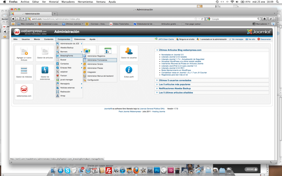

Respondido : 25/01/2012 4:58 pm
Miembro Admin
Hola Isabel,
Tienes que acceder a componentes --> BreezingForms --> Administrar formularios --> pulsar en el Nombre del formulario (no en el título) --> pestaña "scripts" --> Script Enviado.

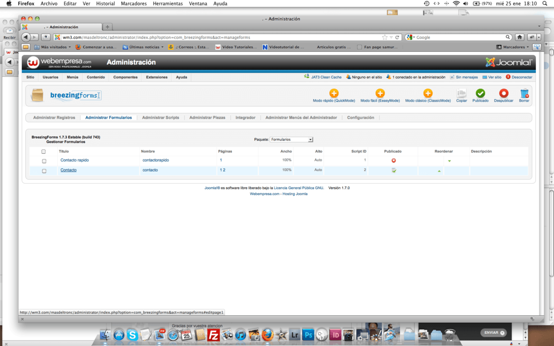

Isabel Reyes Bazán
 Isabel Reyes Bazán
Jordi,
mi formulario se llama "contacto", es el que venía instalado por defecto en el joomla de webempresa. Lo único que he hecho es modificar algunos datos como correo, etc. Incluso que ya traía creada la segunda página. Te incluyo en pantallas el paso a paso lo que me indicas. No me sale la información de los scripts que tendría que revisar (estoy a punto de cortarme la venas 🙁
ResponderCitar
Respondido : 25/01/2012 5:13 pm
Parece que no estás mirando en el lugar adecuado. En la administración de Joomla vete a editar el formulario de contacto que te da problemas, es decir, que se muestre los campos del formulario como en la tercera imagen que has enviado.
A continuación, pulsa sobre el botón Editar Formulario que se muestra en el grupo de botones de la esquina superior derecha. En la ventana que se abre pulsa en la pestaña Scripts. En el apartado Script Enviado tiene que estar seleccionada la opción Personalizado y en el código que se muestra debajo tiene que haber algo como lo siguiente:

Cursos Gratuitos WordPress
Según la captura de la configuración de tu BreezingForms, los correos te llegan a la cuenta Contenido solo visible a usuarios registrados que entiendo que es la que tienes también configurada en tu Configuración Global, aunque no necesariamente tiene que ser la misma.
ResponderCitar
