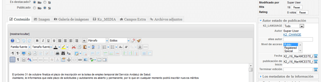

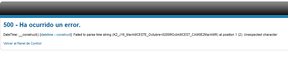

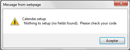

Y el otro error es que al crear o editar articulos con k2 tengo que clicar en el calendario de la fecha a la fuerza porque me da caracteres extraños y si no lo hago manualmente me da error, no puedo desistalar el componente ya que si lo hago perdere todos los articulos que tengo creados y son muchos y extensos.

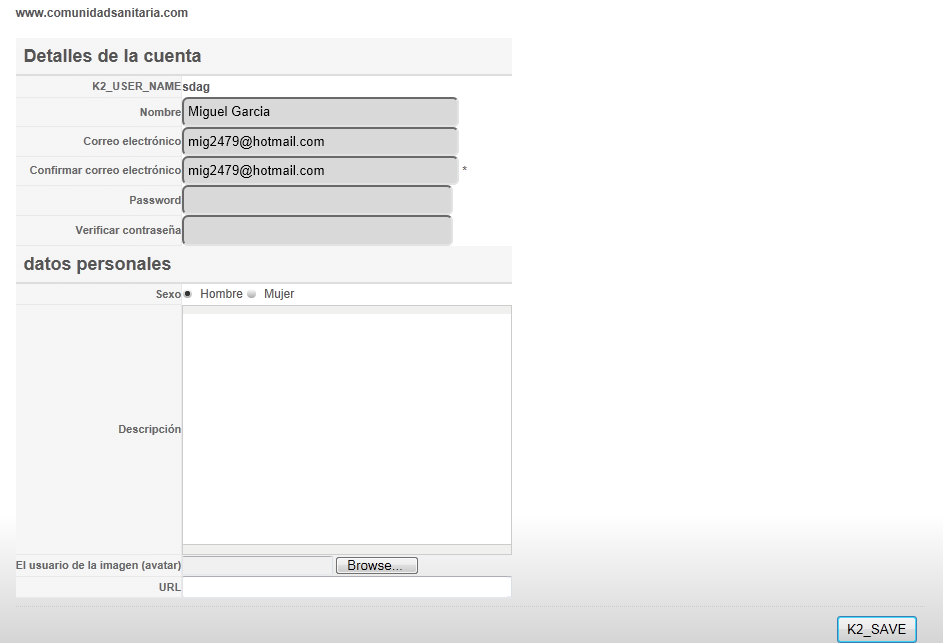

Lo que me preguntas de que tiene que ver los usuarios de k2 y jomsocial, pues tiene que ver en el sentido que cuando se registran usuarios en jomsocial estos usuarios se reflejan en el back-end de jomla en el componente de jomsocial/usuarios al igual que tambien en usuarios/gestor de usuarios del propio joomla pero tambien se ven los registrado en el componente k2/usuarios, en los 3 sitios se pueden ver los usuarios registrados aunque el registro sea con el jomsocial. Y que problemilla tengo con esto pues que si el registro lo tengo con activacion de cuenta por email, el usuario al hacer clic hace bien el trabajo lo lleva a la página correspondiente y le dice que su cuenta ha sido creado y que hago login mas abajo, cuando hace login lo lleva a una pantalla con los datos del usuario y le permite editar perfil para terminar de rellenar los datos que necesite, pero al pinchar en editar perfil sale una ventana de error y al darle a aceptar se nos va a detalles de la cuenta de k2. (pongo imagenes de esto ultimo)
Por eso queria saber si se puede deshabilitar o eliminar el registro que hace k2 con los usuarios, mas bien quisiera que k2 obviase a los usuarios. Lo que no se si al arreglar el error con el grupo de usuarios esto se me arreglara.

Ya tengo arreglado el error en fecha de edicion de articulo y el grupo de usuarios, lo que he echo es hacer una instalacion en limpia de joomla 1.7.2 en local y e instalada el k2 2.5.1 estable y copie las tablas de la base de datos de local he hice el cambio por las que tenia los problemas, y realmente solucionado, ademas para no perder los articulos y categorias tambien hice copia de seguridad de las tablas de k2 que correspondian antes de cambiarlas por las buenas cambiando el prefijo de la base de datos, luego un F5 y ahi estaban todos los articulos y categorias en su sitio y el K2 sin problemas.

K2 instala un par de plugins de tipo "User" mediante los cuales maneja la funcionalidad de los usuarios de K2. Si accedes al gestor de plugins de tu Joomla, en caso de J1.7, será el gestor de extensiones, y deshabilitas los plugins de K2 ya no debería de funcionar la gestión de K2 para usuarios. Si lo que quieres es que siempre que un usuario acceda al regiestro de K2, se le redirija al registro de Joomsocial, podrías solucionarlo con una re-dirección 301, por favor, péganos la URL para que reproduzcamos el error que nos indícas que le sucede a tus usuarios al registrarse..
Hola David
Lo que comentas de deshabilitar los plugins no ha funcionado, sigue gestionando igualmente usuarios, el problema que tengo con k2 es que cuando se hace el registro por jomsocial y el usuario confirma la cuenta se le redirige al registro de k2, pero bueno tengo una medio solucion que me viene hasta bien, y es que he dejado el registro de usuarios sin tener que confirmar la cuenta por correo.
