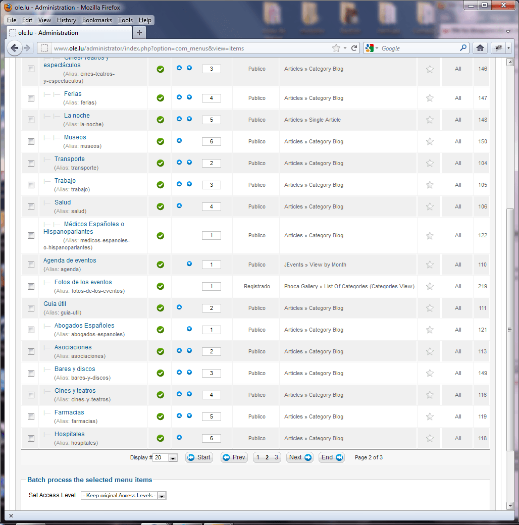

es un item de menu del menu principal
y en el listado de los items del menu principal ESTA asi que no se por qué no aparece en el front...

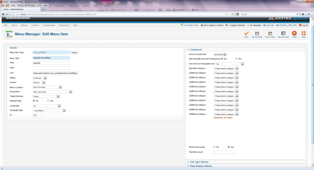

Envía una captura de pantalla de la edición del elemento de menú para ver si detectamos algo raro en la configuración.
Hola Rosa,
Si a ese menú le cambias el tipo (editando el elemento puedes cambiar el tipo), ¿entonces se visualiza?
Aunque veo que cambiando en el módulo de cPanel --> entonces si se visualiza. Por ejemplo: menu style: seleccionar CSS.

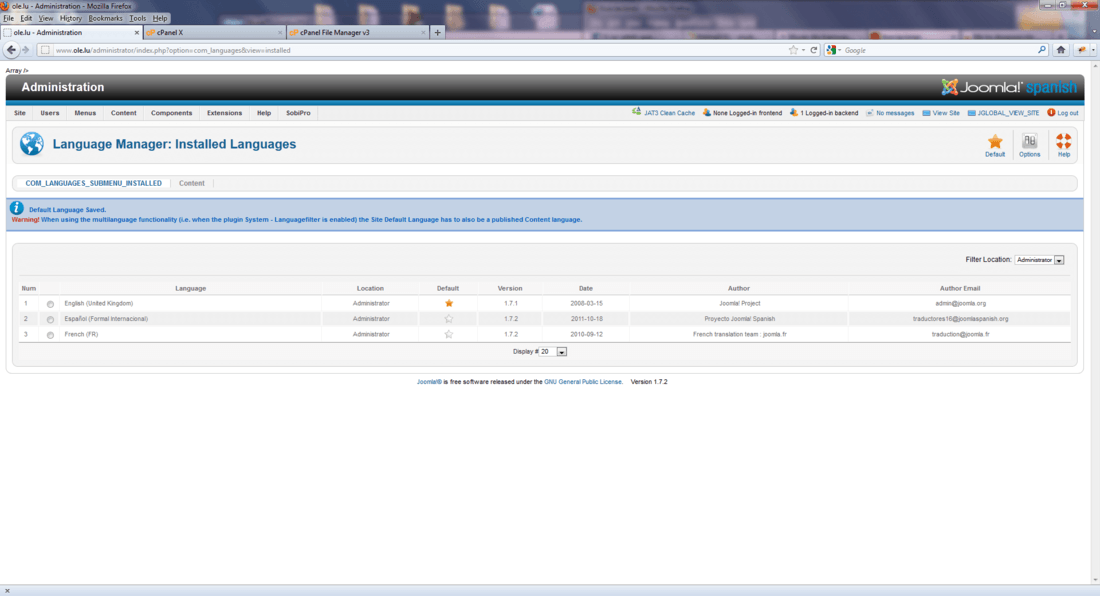

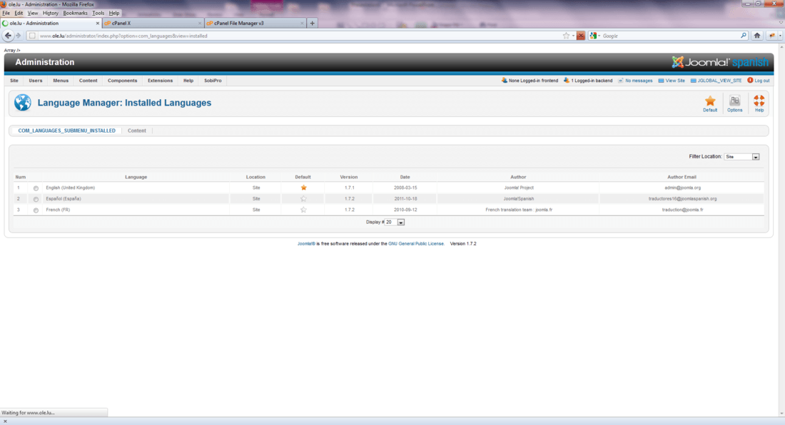

Hola Rosa,
lo de array /> Array/> parece un problema de los ficheors de idioma.
Haz la prueba de cambiar el idioma de la web al inglés, por ejemplo, tanto para el frontal como para la administración y dínos si ha desaparecido el problema de array /> Array/>.
Este problema de array /> Array/> podría afectar al item de menú si se modifica el marcado de algunas etiquetas en el código HTML..
Dínos que tal te ha ido haciendo este cambio..
HOla David,
donde piensas que debo cambiar? en mi la configuracion de mi perfil, o en el gestor de idiomas? o donde?
Hola Rosa, en el gestor de idiomas de la web..
