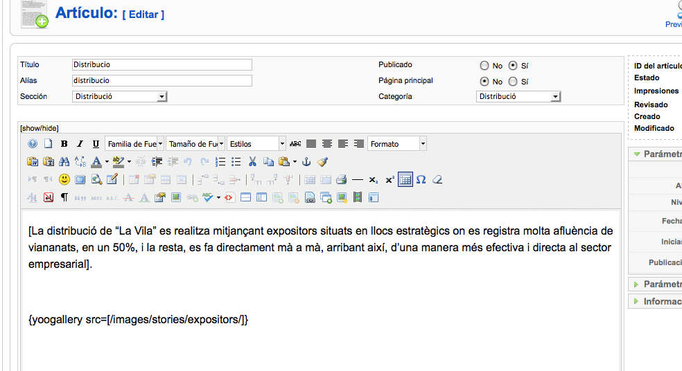

No me queda bien, te mando nuevamente el enlace y la captura de como he insertado el artículo http://www.lavila.cat/distribucio.html

Hola Rosa,
Tres cositas:
  1. Como veo que trabajas con el editor JCE habilitado (no hay problema) puedes prescindir se los
    donde los hayas puesto y en su lugar un intro debería servir.
  2. ¿Porque esta todo el texto de dicho artículo encorchetado [ ...] obedece a estética?
  3. ¿Puedes poner una captura de como esta configurado el plugin "Parámetros"?

1 Ok prescindo de los
2 Nooooo!!, no es por estética, no me habías dicho que hiciera eso en la enterior respuesta??
3 Te mando captura

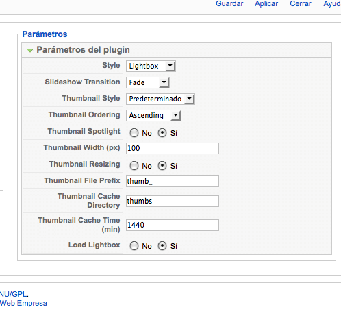

A ver, la captura que quiero no es esa sino la de Gestor de Plugins, plugin Yoo Gallery, Parámetros (lado derecho).

A ver ahora si hay suerte!:P
Respondido : 16/10/2011 9:40 pm
Hola Rosa,
En primera instancia parece todo normal en la configuración y aquí entiendo que entra en juego los estilos de la plantilla y como estos afectan a los elementos contenidos embebidos como es lo que hace el plugin en este caso.
