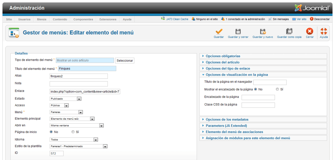

¿Puedes adjuntar una captura de Gestor de Menús, Inicio? como la que te muestro a continuación.

Hola Gnumax, gracias por responder.
adjunto captura de pantalla en pdf. Lo siento, en la oficina no dispongo de más herramientas.. 🙁

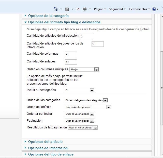

Enviamos la misma captura de pantalla, pero que muestre los parámetros de la derecha:
Opciones del formato tipo blog o destacados

Hola Jordi, gracias.
Efectivamente son varios articulo (se pueden ver en el módulo de la derecha "notíicies ...")
desde el módulo no se muestra ni el título.
adjunto captura de pantalla solicitada

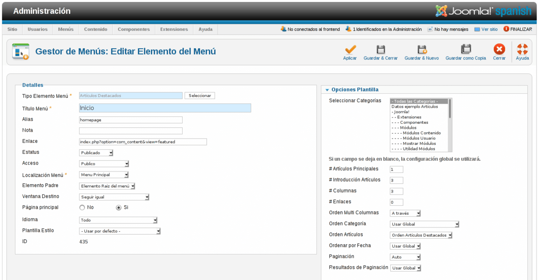

¿Utilizas el Gestor de Artículos nativo de Joomla! 1.7 o K2?
¿Puedes adjuntar una captura mas, de como está configurado el ítem de menú "Inicio" en tu Gestor de Menús, Menú Principal? la parte de Parámetros derecha es la que interesa ver?.
Concretamente las pestañas:
- Opciones de presentación
- Opciones del artículo

Hola Gnumax, gracias de nuevo.
Lo de copiar pantallas ya lo sabia 😉 pero en la oficina no tengo editor de imagenes 🙁
Utilizo el gestor de articulos nativo de joomla.
No te ajunto la captura de opciones de articulo porque esta todo en "usar valor global"
adjunto "opciones de presentación"
Comentarte que acabo de cambiar de plantilla y el error sigue...
