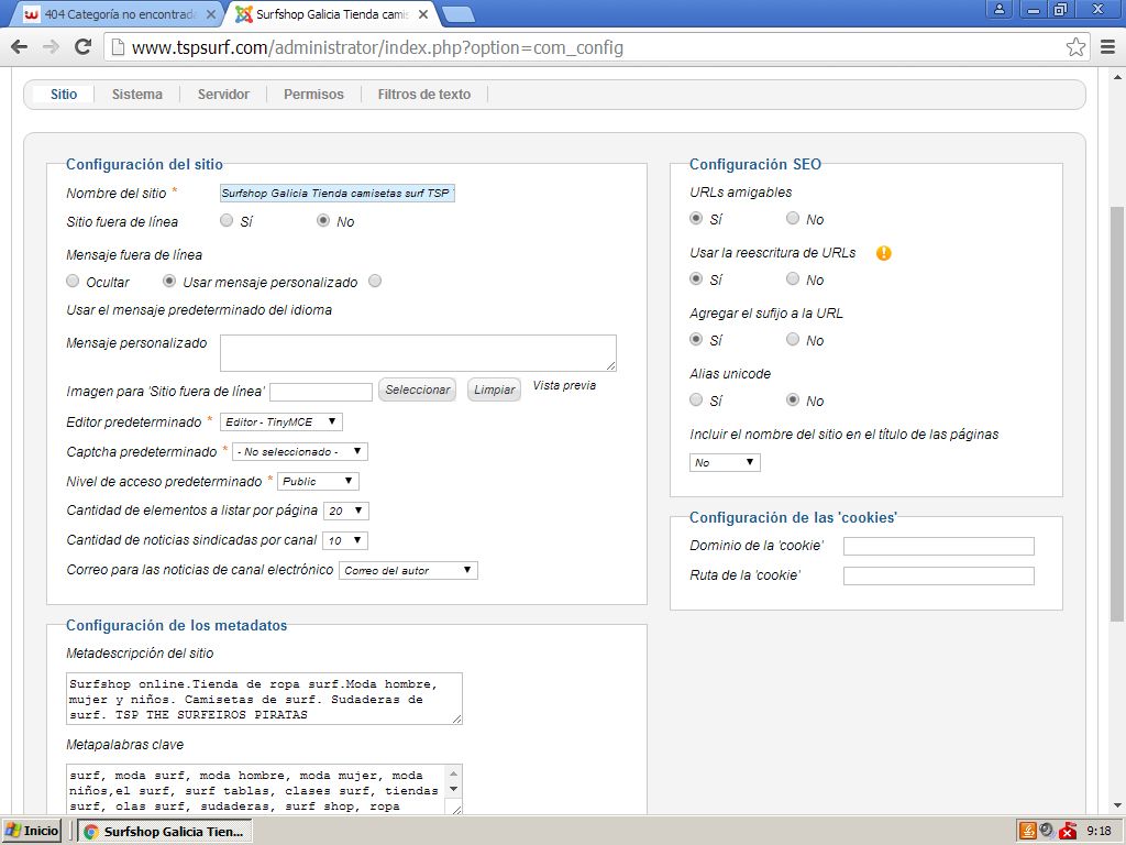

El index.php no debería de mostrarse, puedes adjuntarnos una captura de como tienes configurada las urls amigables desde la configuración global de tu Joomla?
Hola Aida.
En la configuración de la Url Amigables, desmarca la opción de usar al reescritura y la opción de agregar el sufijo, dejando solo URLs Amigables.

Hola Pepe,
He probado y como mejor funciona es dejandolas URL amigables y la reescritura de URLs activadas. Así en los enlaces del menú principal ya no me sale ni el .html al final ni el index.php sin embargo EL PROBLEMA MÁS IMPORTANTE es sigue sin encontrar las categorías de los productos de virtuemart.
