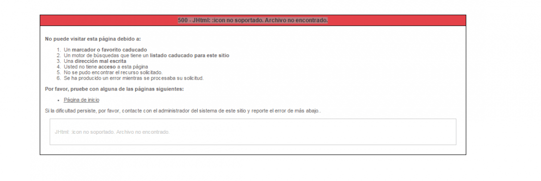

500 - JHtml: :icon ...
500 - JHtml: :icon no soportado. Archivo no encontrado.

tras migrar a 2.5 de 1.5 porque la plantilla purity II me ha dejado de funcionar debido a la modificación de los colores, detecto que la misma plantilla en joomla 2.5 me da este problema 500 - JHtml: :icon no soportado. Archivo no encontrado, y no me carga la pagina de incio. y es tan solo con esta plantilla.
Me gustaría conservar esta plantilla ya que no quiero modificar las posiciones y desearía resolver el error. Ya se que no debería haber modificado los colores en 1.5. Pero al migrar a 2.5 parece que he arrastrado el problema.

Hola Juan,
JA Purity II está soportada en Joomla 2.5 y en Joomla 3.x por lo que en principio la plantilla en si puede que no sea el problema.
- http://www.joomlart.com/joomla/templates/ja-purity-ii
Otra cosa es el framework que usa esa plantilla, que es el T3 y que posiblemente no lo tengas actualizado para Joomla 2.5.x ya que tu instalación proviene de Joomla 1.5 arrastrando en esta migración sus ventajas y sus inconvenientes.
Tendrás que analizar detenidamente que tienes ahora en Joomla 2.5 que hayas migrado de Joomla 1.5 que no sea compatible con esta versión de Joomla.
