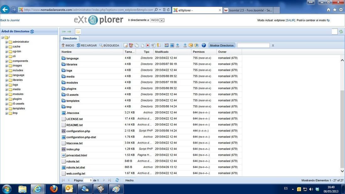

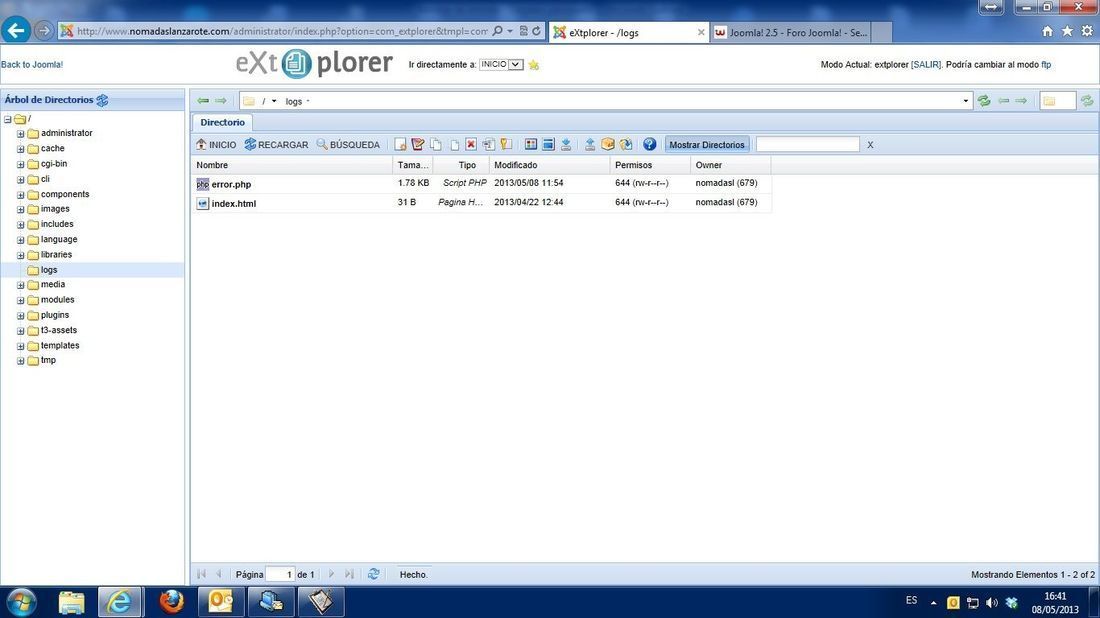

Hola de nuevo e revisado la raíz y no esta ese archivo que me comentas te adjunto capturas de la raíz y carpeta log entro con xplorer es en otra ubicación?
Respondido : 08/05/2013 3:43 pm
Hola Eduardo
Si no existe el archivo error_log , al parecer es un problema interno de tu Joomla, que versión tienes actualmente?

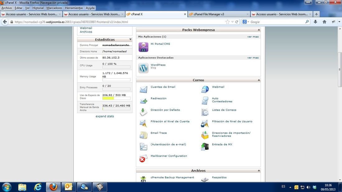

Prueba a ir al panel de control de tu cuenta de hosting (CPanel) y entra en Administrador de Archivos y verifica aquí si la carpeta raíz de la cuenta en home y no home2. Esto lo puedes ver en el árbol de directorios de la parte izquierda.
Respondido : 09/05/2013 8:09 am
Respuestas: 69
Hola de nuevo,
e revisado lo que me comentas y parece que esta bien os dejo una captura, si quereis os creo un usuario administrador para que le hecheis un vistazo vosotros yo ya hize una copia de seguridad por si las moscas
