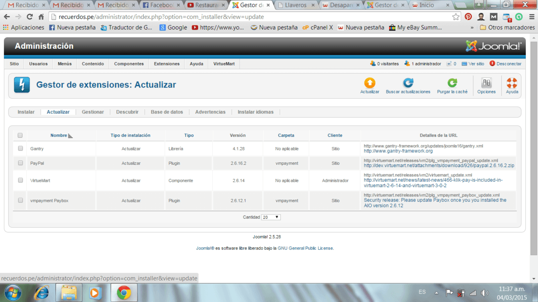

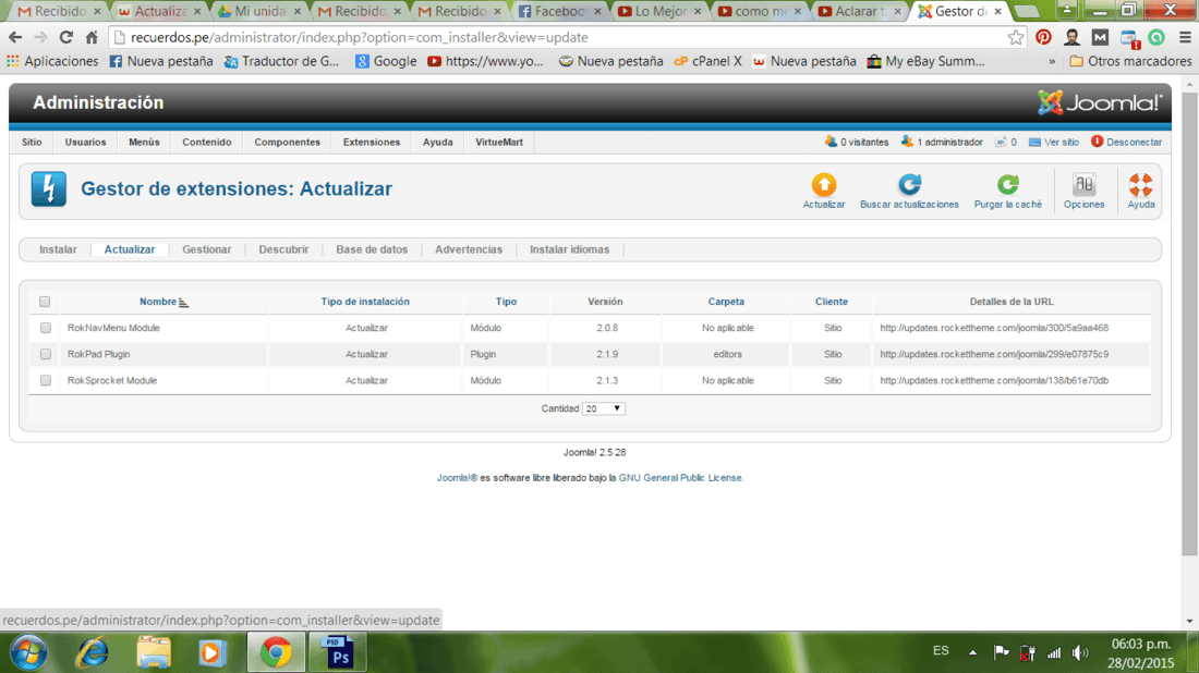

Hola, en el gestor de extensiones hay actualizaciones disponibles, lo malo que cuando he intentado actualizar se desconfigura la web y tengo que estar restaurando, es necesario actualizarlas?
Hola fernando,
¿Que versión exacta de Joomla tienes?
Facilitanos una captura del Gestor de Extensiones, Actualizar donde veamos cuales son para indicarte si son criticas o puedes pasar sin actualizar "de momento".
El camino es Joomla 3.4 😉
Hola fernando,
Sobre las actualizaciones, ¿has probado a hacerlas de forma individual, es decir, seleccionas una, actualizas y si se muestra un error capturas el error y lo adjuntas aquí?, si no se presenta ningún error pruebas a actualizar el siguiente módulo, etc.

Disculpas si confundo a los usuarios no fue la intencion lo hice porque veo que hay relacion en los errores, evitare mezclar los temas, actualice una a una y no hubo problemas hasta que actualice un plugin de virtuemart que actualizo virtuemar a la version 3 , al actualizarlo la Galeria inicio dejo de funcionar y solo se quedo estancada en la primera imagen,lo bueno es que desaparecio el codigo que salia en la tienda, disculpas nuevamente si confundo y digame si tengo que pasar a otro hilo,gracias.

Lo que podrías actualizar el gantry, es un plugin de tu plantilla, y no debería desconfigurarte nada
Lo de paypal igual no deberia desconfigurarte
Donde si puedes tener problemas en es virtuemart, en este caso asumo que te instalará la versión para Joomla 3 q es la más recientes, actualiza vm cuando hayas evaluado pasar tu Joomla a Joomla 3
Actualice las extensiones en el orden que me dijo y no ha habido problemas, actualice todas incluida la de vm pero antes actualize el plugin, tengo vm 2.6.16 y joomla 2.5.28 , deberia actualizar a joomla 3 y vm 3 o lo dejo asi nomas para que no haya problemas
Si deseas puedes pasarte a Joomla 3, sin embargo te recomiendo que lo hagas en una copia de tu sitio, en donde puedas hacer pruebas primero ya que se han reportado problemas con las actualizaciones.
Tendrías que actualizar primero tu virtuemart, ver que todo funcione y luego tu joomla,
