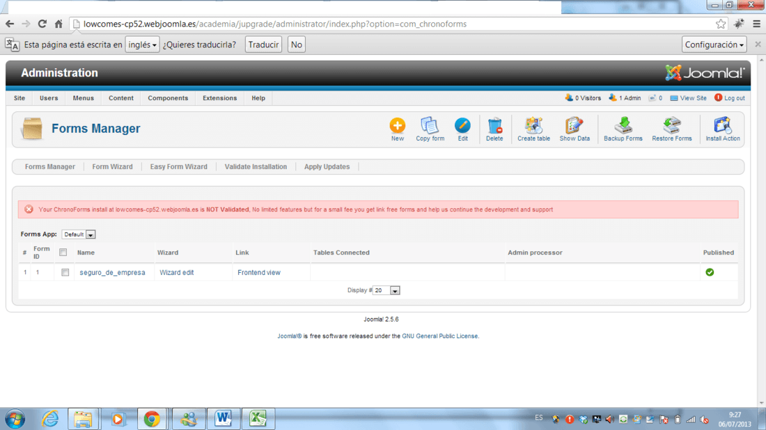

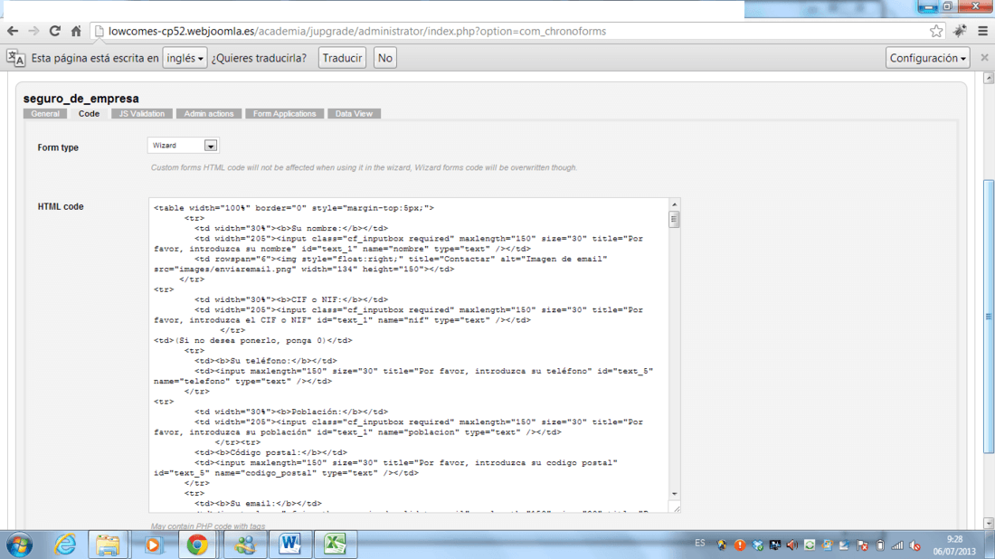

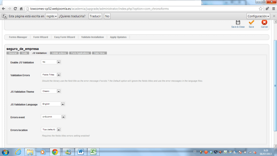

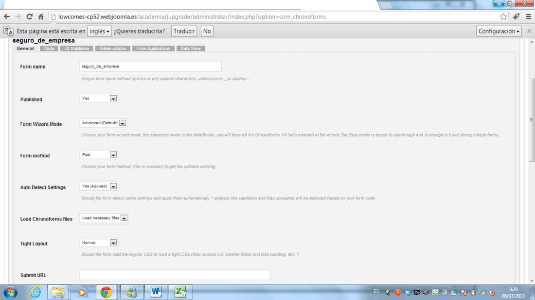

 Luis
Respuestas: 1565
si funciona correctamente, el formulario copie de la antigua version 1.5 y lo copie en "code" si coincide el nombre del formulario con el codigo
adjunto imagenes

Hola Luis,
Si presionas en el enlace Frontend view se visualiza el formulario?
Respondido : 06/07/2013 12:28 pm
